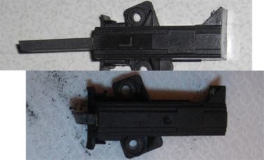

De nieuwe borstels:

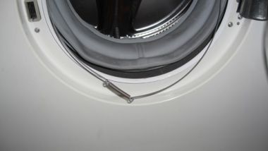

De verstopte klemveer om de vul-slurf los te kunnen halen, dank voor de tip Ahagen):

De deugnietjes:
Het moeilijkste deel van de klus, het terugplaatsen van de klemveer:
