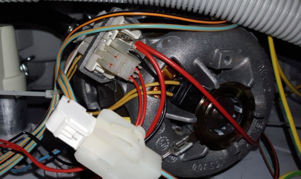

Aeg 44080VI circulatie pomp werkt niet
De vaatwasser nam had in eerste instantie geen water meer in, probleem was een lekke stijgbuis, deze heb ik vervangen water onderin verwijderd.
het apparaat neemt nu wel weer water in maar pompt dit niet rond, ook het verwarmingselement werkt niet (er staat ook geen spanning op pomp en element). (element ohms door gemeten, is 25 ohm)
het programma loopt wel gewoon door, pomp halverwege af en neemt dan weer nieuw water in en pomp aan het eind het water weg.
wie heeft een idee wat er mis is
Dat er geen spanning op het element komt is niet zo vreemd.
Allereerst zou hij dit pas gaan doen na 10 minuten als de koude voorspoeling voorbij is.
Dan heeft de hoofdpomp ook nog een meting met een tacho die dit doorgeeft aan de besturing en pas gaat verwarmen als de meting correct is.
De motor moet dus een bepaald toerental hebben.
Waarschijnlijk is er water gelekt op de motor en is de motor nu ook aan vervanging toe.
Met een beetje geluk staat deze alleen een beetje vast als deze een tijd niet gebruikt is.
Aan de achterkant van de motor kan je met een platte schroevendraaier de motor draaien , als dit stroef gaat en na een paar keer draaien soepeler dan heb je kans dat hij weer draait.
Kokend water in de machine kan ook helpen om de motor weer los te krijgen van vervuiling.
Wordt de motor heet en hoor je hem brommen en draait hij soepel dan is het einde motor.
Beste S.oldeerbout
bedankt voor je reactie
de motor wil wel draaien
ik begrijp uit je verhaal dat de twee dunnen rode draden van de tacho is (zie foto)
en dat de dikke rode en zwarte draad de voeding van de motor is.
op deze draden staat geen spanning verschil, maar op beide 220V ten opzichte van aarde.
de motor bromt ook niet.
ik heb de controll module na gekeken op slechte solderingen, verbrande sporen en verbrander onderdelen, maar geen afwijkingen gevonden.
