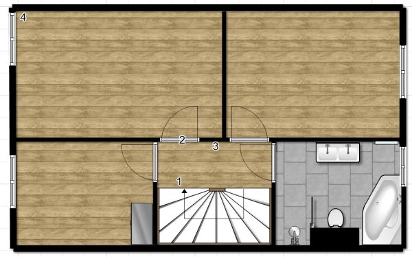

We op de 1e verdieping de laminaatvloer gaan doorleggen, maar de meningen verschillen nogal over waar te beginnen met leggen ??
1. boven aan trap met volle plank beginnen
2. plank centreren in het midden van deurpost
3. volle plank over volledige lengte hal en slaapkamer
4. vanuit slaapkamer werken
Indien optie 2 of 3 dan zal ik ook andersom moeten leggen, dus van naar 2 kanten werken, geeft dat geen probleem ? Hoe weet ik of de laminaat daar geschikt voor is ?
In het kamer links naast de trap beginnen, en wel tegen de trapkant aan, zo kunt u alle kamers/hal door blijven leggen, bij de trap 1/2/3 delen contra leggen, daar ontkomt u niet aan.
"Beginkamer" en hal is simpel, sluiten op elkaar aan als één ruimte, zodra u in de andere kamers komt, en door de deurpost bent, moet u waarschijnlijk één deel passend maken tegen de muur in die ruimte, daarna weer vanuit links in die ruimte aansluitend doorleggen.
Zo hoeft u niets contra te leggen, alleen bij de trap vanwege een klein stukje muur.

Laminaat door leggen levert vaak problemen op, vooral bij de doorgangen, er moet minimaal 1 mm per meter speling worden aangehouden i.v.m. het werken van het laminaat.
Rondom de deurposten ontstaat ruimte tussen laminaat en deurpost die niet fatsoenlijk weg te werken is.
Ik zou niet door leggen maar overgangsprofielen gebruiken waardoor het laminaat alle kanten op kan werken.
Ik heb bij mij zelf 3 kamers + hal 8 jaar geleden gewoon doorgelegt, met 3 mm ruimte rondom de deurposten, het ligt er nog prachtig bij, en vormt één mooi geheel.
Zo ook de beneden verdieping, 3 ruimte's doorgelegd, geen probleem.
Deurposten kunt u inkorten, maar een hoop werk, het netjes er omheen werken is een fluitje van een € 0,01.
Maar dat is natuurlijk een keus.
Ik heb overigens de naadjes rondom de posten dicht gezet met een zelfde kleur kit.
Ik zou het laminaat in de lengte van je blik leggen. Doe je een deur open moet je niet tegen dwarsnaden aankijken. Kamertje links onder licht het laminaat goed. Voor mij toch.
Zou kunnen, maar als de deuren altijd open staan zoals bij mij, dan is dat ook weer zo'n vreemd gezicht, en is het niet meer één vloer, maar dat is aan TS.
Ik zou beginnen met uitrekenen/uitleggen hoe je uitkomt. Zelfde als met tegelen, je wil niet op te smalle delen uitkomen. Dan kom je er vanzelf wel achter waar je moet beginnen. Misschien begin je namelijk niet met een hele plank.

zo zou ik het ook doen en niet anders.
