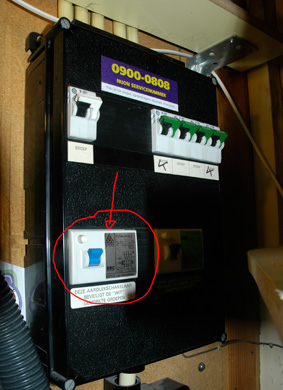

Mijn aardlekschakelaar is na een kortsluiting gesprongen(uit).
Na het reparen van de storing krijg ik geen stroom op de draden.
Aardlekschakelaar Wel aan!
Ik zie geen zekeringen op mijn meterkast alleen aardlekschakelaar.
Zit in de kast nog een zekering?
kan je dat vervangen zonder gevaar?
bedankt
Hoeveel (alle??) groepen uitgevallen?
Er moeten zekeringen zitten, misschien heb je Alamat(s). Kan je een foto plaatsen?
1 groep uitgevallen (met rood )
Da's een aardlekschakelaar; wat zegt de tekst eronder? Beveiligt de witte groepen? Dan zit de aardlek 'm daarin; die moet je eerst opsporen.
De zekering (automaat) zit er pal boven, die met het witte handeltje.
Alle twee de handeltjes moeten omhoog staan, zowel de witte als de zwarte.
Het is denk ik opgelost er is weer stroom op de draden.
het zwarte handeltje was toch (een beetje) naar beneden.
bedankt
