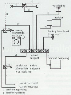

Een tijdje geleden hebben wij een oudere woning aangeschaft waarvan ik op dit moment de complete elektra installatie aan het vervangen ben.
Nu kom ik zelf uit de AV installatietechniek met een elektrotechniek opleiding dus de meeste nieuwe regels zijn mij wel bekend. Voor de aarding van de badkamer heb ik nog wel een paar specifieke vragen.
1) 2,5mm2 geel/groene kabel moet in aparte buis van CAP naar centraaldoos?
2) Er bevinden zich 3 mengkranen in de douche die onder de vloer met elkaar verbonden zijn. Aarden van 1 mengkraan is genoeg? En dan zowel warm als koud of echt maar 1 buis?
3) Mag ik meerdere 4mm2 blanke draden door 1 pvc buis leggen?
4) De vloer is van beton met wapening, maar loopt niet door naar andere ruimtes. Aarden is dan niet nodig?
Wapening ligt op dit moment wel op 1 plek open dus eventueel kan het wel
5) Ik heb 2 WCDs voor algemeen gebruik en verlichting. Dan hoeven deze toch niet met het CAP verbonden te worden?
Alvast bedankt.
Remco
