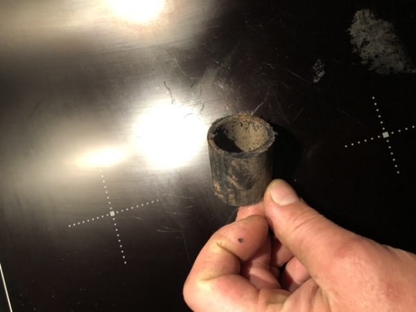

Ik ben bezig met een beregening aan te leggen
in de tuin
Grondwaterput en pomp waren al voorzien bij de woning
Nu ben ik met graven door de aanzuigslang gegaan.
De slang van de put naar de pomp heeft een diameter van 38mm
Lijkt op tyleen. Maar kan geen tyleen vinden in deze maat
Wat voor slang kan het zijn
En zijn hier koppelstukken voor te krijgen?
Volgens mij is tyleen ook 25mm of 40 mm.
Maar zoek eens op siliconenslang die is er wel in 38mm.
Anders proberen met een koppeling van 40, buis iets warm maken en kijken of je het goed sluitend kunt krijgen want je mag absoluut geen lucht aanzuigen.
Alternatief is een dunwandige buis zien te vinden met de binnen diameter en met een paar slangklemmen goed dicht zien te krijgen.
