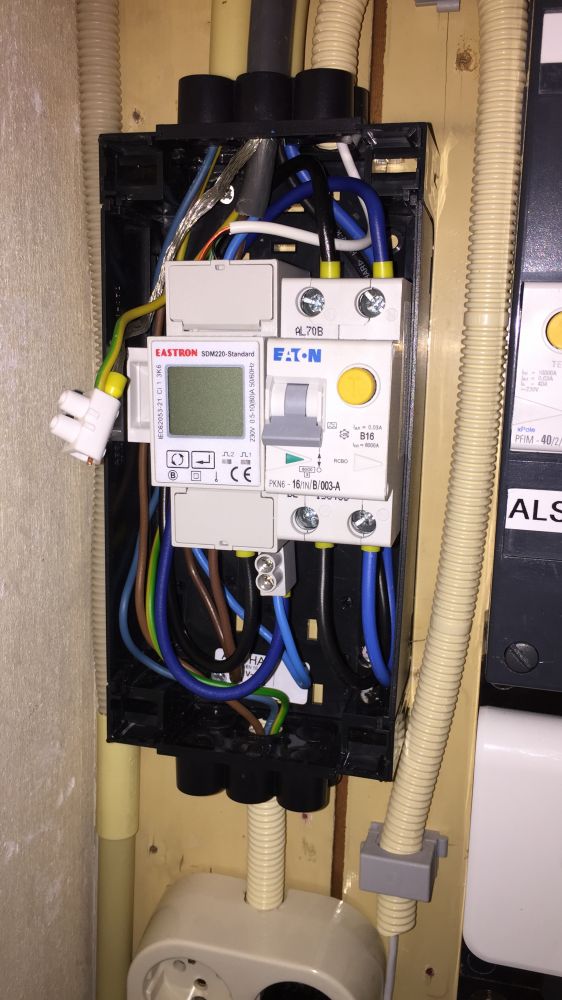

Aansluiting kookgroep bij 3x25A aansluiting.
Nieuwe groepenkastindeling is inmiddels klaar. Twaalf groepen achter drie nieuwe aardlekschakelaars. Extra kastje voor de zonnepanelen.
Enige probleem is dat het extra kastje geen aardrail bevat. Ik heb dat nu maar opgelost door de aardlitze van de grondkabel met een kroonsteen te verbinden aan een VD-aardedraad welke vastzit op de aardrail in de hoofdkast. Vraag me af of dit nog netter zou kunnen.
Zie ik het goed, dat het stopcontact aangesloten is op de zonnepanelengroep? Dat is absoluut niet toegestaan!
Verder ziet t er keurig uit, ik neem aan dat de kookgroep buiten de aardlekschakelaars valt?
Ik heb alle stopcontacten in de meterkast op een aparte groep gezet. De bedrading loopt slechts via dit extra kastje i.v.m. een nette afwerking.
Kookgroep valt inderdaad buiten de aardlekschakelaars en is verdeeld over twee verschillende fasen.
