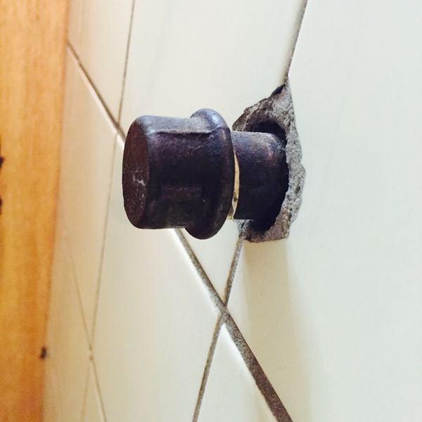

Hoi,
Morgen wordt een gasfornuis geleverd en ik heb in de keuken een gasaansluiting die is afgedopt middels een schroefdop en teflontape - zo lijkt het. Zie de foto's.
Is het een kwestie van hoofdgaskraan uit, schroefdop eraf draaien, kraantje erop en vervolgens fornuis via gasslang aansluiten? Zoja, wat voor maat kraan heb ik dan nodig?
Alvast bedankt voor jullie reacties!
Hiervoor hebt u een knie 1/2" nodig en een gaskraan 1/2".
Gas afsluiten bij de meter en de c.v. ketel of geiser even aan zetten om de gasdruk in de buis te laten verdwijnen.
De gaskraan verpakken met teflon, 4 a 5 keer rechtsom om de schroefdraad draaien, de kraan in de knie draaien.
De schroefdraad van de pijp die uit de muur steekt ook verpakken met 4 a 5 lagen teflon en de knie met de kraan erin op de pijp draaien.
Draai de knie eerst zonder teflon op de pijp om te zien hoeveel slagen u kunt maken, pas daarna teflon erop, wat met teflon verpakt wordt mag niet terug gedraaid worden, gaat het mis dan het gebruikte teflon eraf halen en opnieuw teflon aanbrengen.
Even kijken hoe u uit komt met de kraan, er zijn rechte en haakse gaskranen te koop.
