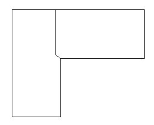

Enige tijd geleden ben ik topic begonnen hoe twee aanrechtbladen haaks op elkaar te koppelen. Zie hier: Aanrechtblad koppelen
Ik heb inmiddels wat foto's van iemand die ditzelfde heeft gedaan. Misschien dat met de foto's iemand nog iets weet, wat heeft liggen of iemand weet wie wat heeft liggen.
Ik heb de fabrikant gebeld, maar ze worden niet meer gemaakt, dus het moet nu echt via de achterdeur.
Dit werkt volgens mij niet bij bladen met een waterkering.
Om een hoek te maken kan je beter helemaal geen strip gebruiken die in het zicht blijft, alleen een veer die je in de kopse kant freest.
De waterkering in verstek zagen en daarna recht afzagen.
Dan het geheel koppelen met de genoemde veer en eventueel koppelboutjes of strips onder het blad.
Nou, het helpt wel degelijk aangezien het getoonde blad ook een waterkering heeft. En, zoals ik al aangaf, gaat het hier om een keukenblad in een HUURwoning en dus ga ik zeker niet in dat blad zagen en frezen.
Ik zal met niet gaan verlagen tot een welles nietes spelletje, want volgens mij verliezen we dan een beetje zicht over waar het nu werkelijk om gaat. Geloof me nu maar dat de op de foto getoonde strip mijn problemen oplost.
Maar nog steeds niemand dus die een dergelijk ding op zolder heeft of weet te liggen?
