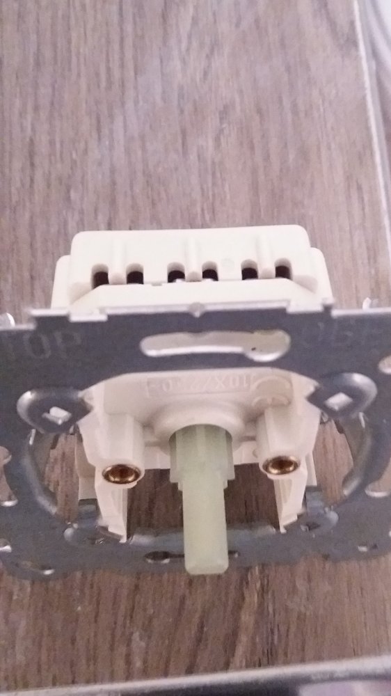

3 standenschakelaar met 2 blauwe en 2 rode draden aansluiten
In de badkamer zit een 3 standen schakelaar aangesloten op de warmtewisselaar van Renovent HR-CF bouwjaar 2000.
Deze is met 2 draden, elk met een rode en een blauwe draad, aangesloten op een 3 standenschakelaar.
ivm verbouwing badkamer wil ik hier een ander type schakelaar op zetten. Echter hier is maar ruimte voor 3 draden totaal. (1x bruin en 2x zwart)
Kunnen beide rode draden op de P van de nieuwe schakelaar en de 2 blauwe drafen op de resp T1 en T2 van de nieuwe schakelaar? De laatste foto is van de aansluiting in de Renovent
zie foto's
Volgens mij gaat het niet werken. Je hebt nu, als ik het goed zie, een draad op P en drie draden op T1 t/m T3.
Je zou een aansluitschema voor deze box moeten zien te bemachtigen, om erachter te komen hoe het precies in elkaar steekt.
