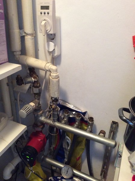

Zit deze bypass goed?
Heb deze bypas vandaag gemonteerd, vraag is zit hij zo goed?
Hij zit zo’n 6 meter vanaf de ketel, en de radiator zit in de bijkeuken en de ketel
zit op eerste verdieping. Beneden verder vloerverwarming en boven 4 radiatoren.
Ik vraag me af op welke stand hij moet staan, staat nu op 0,2 en is bij warmtevraag
erg heet, mogelijk omdat hij aan de hete leiding zit gemonteerd natuurlijk...
Wanneer gaat deze kraan nu sneller open, bij 0,2 of 0,5 ?
Graag advies over wat ik fout heb gedaan..
Hier nog een foto,
Het gekke is dat als de radiator dicht gaat, de warme aanvoer via de drukverlager naar de
retour loopt en beide buizen vrijwel net zo heet worden.
Het maakt niet uit op welke stand de drukverlager staat,afsluiten kan zeker niet...
Ik weet nu niet wat ik moet, iemand een advies?

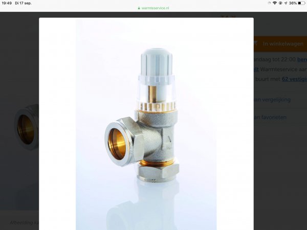

Hoe lager je hem instelt hoe eerder hij open gaat. Meestal zal de instelling 0.2 Of 0.3 moeten zijn. Dit is afhankelijk van je installatie.

Zou dat beter zijn, u bedoelt tussen de 22 mm aan en afvoer cv buizen,op de foto voorzien van isolatie. Waarom zou dat beter werken, deze buizen zitten zo’n 3 meter recht onder de cv ketel (AWB 1997) is dat niet te dichtbij?
Ik heb de pomp van de cv ketel van 3 naar stand 2 gezet, en de cv flink opgestookt naar 24 graden. Zodra ik de kraan van de radiator dicht zet gaat het hete water direct door de bypass naar de retour, en blijven ze beide gloeiend heet, op welke stand de bypass staat geeft geen verandering.
Hij werkt als een geopende radiator kraan,niet echt de bedoeling lijkt me zo? Het zou toch moeten zijn dat de bypass even opent en nadat de hitte weg is weer dicht gaan.
Hoewel de hete waterstroom blijft natuurlijk wel komen zolang de cv kachel brand...
Werkt dit sowieso wel?.....
Dat ding werkt dus exact als het moet.
Dat ding moet de stroming door de ketel waarborgen als de kranen allemaal gesloten zijn.
Hierdoor gaat het hete water direct retour naar de ketel en deze zal daardoor de brander terugmoduleren of zelfs afschakelen totdat de temperatuur verder gedaald is.
Instellen kan simpel.
Alle kranen sluiten op 1 na.
Advo dichtdraaien totdat deze sluit, laatste kraan dicht draaien dan moet hij openen en klaar ben je.

De advo gast open als de druk tussen aanvoer en retour groter is dan ingesteld.
Als er 1 radiator open staat moet de druk van de advo zo staan ingesteld dat deze dicht is.
Als je dan de laatste radiator dicht zet loopt de druk in de aanvoer op en opent de advo, en blijft er dus circulatie in het systeem om de ketel te beschermen.

Zet de bypass is op 0,3 en doe dan is wat er hierboven gezegd werd over het sluiten van de kranen.
0,1 is bij een lage druk tussen aanvoer en retour al open
