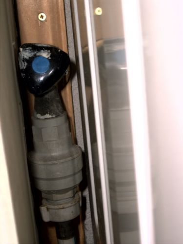

Over twee weken krijg ik een nieuwe wasmachine. Daar zit geen aquastop op, dat wil ik echter wel plaatsen. Het bedrijf dat de wasmachine komt bezorgen, installeert dit niet.
Hoe kan ik zelf al een aquastop plaatsen bevestigen? Wil iemand mij ajb een stappenplan geven, ik ben niet zo'n kluskoningin namelijk... :shock:

Zo'n aquastop wordt op de wasmachinekraan geschroefd. Aan de onderzijde zit dan weer schroefdraad waarop de wartel van de watertoevoerslang van de wasmachine wordt geschroefd.
Bij monteren moet wel een rubber tussen kraan en aquastop aanwezig zijn, anders gaat ie lekken.
Als ie er zit voordat de wasmachine geplaatst wordt, kan ie mooi getest worden op lekdichtheid.
Boven de kraan, dan aquastop en aan de onderkant de WM-slangwartel erop geschroefd.
Het nadeel van een dergelijke waterbegrenzer is, dat deze pas geactiveerd wordt, nadat er een aantal liter water (vooraf in te stellen) doorheen gestroomd is.
Beter is een mechanische waterstop met een electronische sensor.
Lees anders aquastop artikel eens.
bestelnummer electronisch waterblok: 5.40.50.20-0 of 30-0 of 30-6 (Beekman/Europart)
Ik heb begrepen dat daar een risico aan kleeft: Dat hij dichtslaat gedurende de test en dat je dan hem niet mag aansluiten zonder een reset te doen, omdat hij dicht kan blijven. Is dat zo ?
En oh ja.. uit eigen ervaring weet ik dat zo'n mechanische minder vorstbestendig is dan de slang zelf :-(
