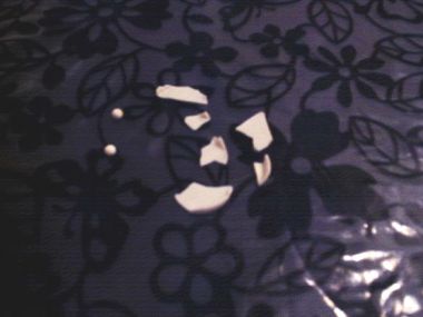

Verder zag ik iets onderin de kuip bij de wastrommel liggen, stukjes wit plastic dat zo te zijn een vorm had met 2 rechte zijden en 2 gebogen zijden of gewoon rond, met opstaande randen.
Ook lagen er 2 hele kleine witte plastic balletjes in.
Als dat niet iets is wat tussen het wasgoed zat (lijkt me sterk, ik en mijn vriendin herkennen het beiden niet) dan lijkt het me een onderdeel waarbij de balletjes voor een afsluiting zorgen bij druk door bijv. water,
dat zou dan wel eens de oorzaak van het probleem kunnen zijn.
Maar wat zou het kunnen zijn mocht het idd van de wasmachine zelf zijn?
n.b. deze foto is niet zo goed, dit cameraatje kan niet goed overweg met scherpte en belichting van dichtbij...
