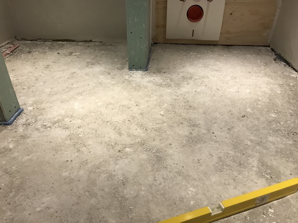

Goedemorgen,
Ik ben bezig mijn badkamer te verbouwen en een vriend van mij heeft mij geholpen met de vloer. Eerst lewis platen, daarna beton. Daarop een aardnet met vloerverwarming. De vloerverwarming gaat over de cv en gaat geregeld worden door een rtl box.
Hierover is de zandcement vloer gegaan. Maar die is helaas niet helemaal goed gegaan (waarschijnlijk te droog). Op bepaalde plekken brokkelt het aan de zijkanten af (zie foto).
Ook bovenop de vloer korrelt het een beetje.
Kan ik de gaten nu zonder problemen met zandcement aansmeren?
En om alles recht te maken wil ik hierover nog egaline doen. Houdt dit dan wel goed?
Bedankt alvast.
Matthijs
Te droog lijkt me sterk. Eerder te weinig specie. Wat was de mengverhouding zand-specie?
En waarom nog egaline? Een dekvloer is toch eenvoudig zeer strak en recht te maken?
De mengverhouding is aangehouden wat er op het pak stond. Geen idee zo uit mijn hoofd.
En waarom egaline? Omdat de vloer op bepaalde delen korrelt bovenop is dat niet goed recht nu. Daarom wilde ik er egaline overheen doen om dat helemaal recht te krijgen.
Maar bedoel je dan nog een laag zandcement erover om hem recht te maken?
Die afgebrokkelde hoek op de foto gewoon even vullen met nieuw zandcement. Maak het goed schoon (stofzuiger) voordat je tegellijm erop doet. Een primer is misschien ook verstandig.

Als de vloer zo slecht is als hij eruit ziet zou ik geen risico nemen en de dekvloer eruit halen, dat is gemakkelijk te doen.
Laat u de dekvloer liggen dan loopt u de kans dat alles los gaat liggen, zeker in combinatie met vloerverwarming, dan is de ellende niet te overzien.

Ja als je de vloer nu afpapt krijg je een harde toplaag die de korreligheid weg neemt maar dan moet de vloer wel van voldoende sterkte zijn dus de mengverhouding zand cement als er te weinig cement in heeft gezeten lost afpappen het ook niet op en kunje de vloer beter opnieuw leggen maar is deze verder wel hard kun je met afpappen de korreligheid weg nemen

Ik kan er op het grootste deel niet inprikken. Zijkanten zijn wat losser. Toplaag is niet heel hard en door erop lopen lijkt het ook daardoor af te brokkelen. De vloer is nooit afgepapt.

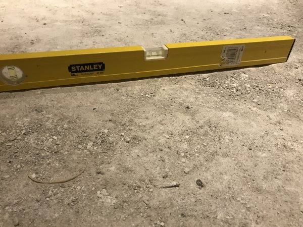

Ik heb nog 2 foto's gemaakt van vloer. 1 met waterpas erop. Daarop zie je de schaduwen van ongelijkheid. Op sommige punten nog iets meer ongelijkheid.
Nogmaals het over de vloer gieten van een cementpapje heeft in deze toestand geen enkele zin meer.
Doorschuren meet een beetje extra (droge) cement is alleen zinvol direct naar de stort
je denkt toch niet dan een pro dure egaline gebruikt als hij met puur cement wat veel goedkoper is ook een goed resultaat krijgt.
Het afpappen met cement is ook niet om de vloer te egaliseren maar alleen om de korreligheid van de toplaag weg te nemen de afwerkvloerdient wel hard te zijn dus de goede verhoudingen te hebben van zand cement als je de afwerkvloer er zo uit steekt helpt afpappen niet en egaline ook niet dan is er maar 1 oplossing en dat is de afwerkvloer verwijderen en opnieuw beginnen
