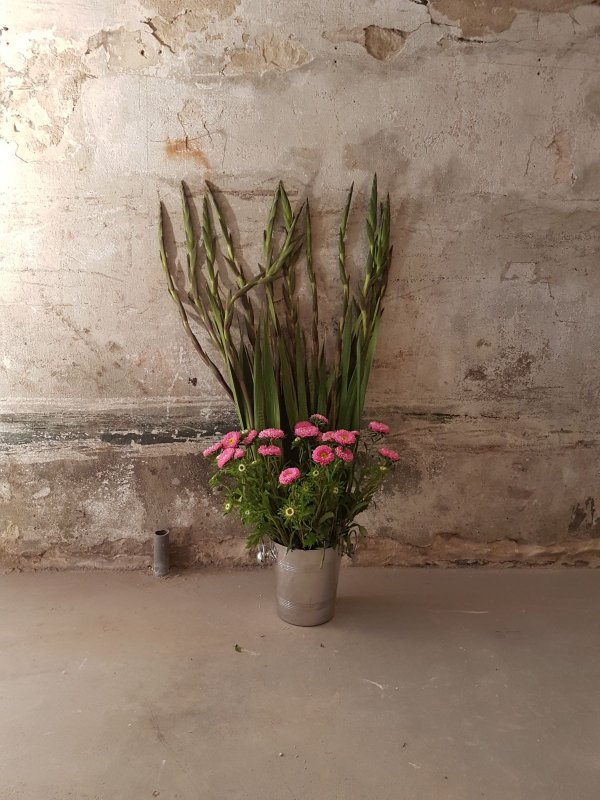

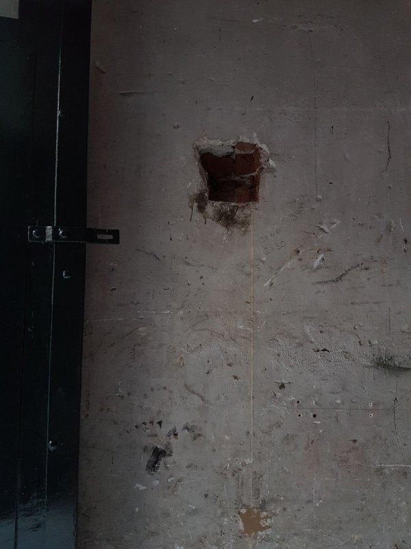

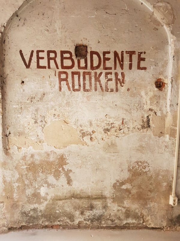

Ik wil graag deze oude muren gaan verven. Het zijn 2 muren van 11 meter diep en 2.92 hoog. Stuc laat los / brokkelt af en veroorzaakt veel stof. Er zitten veel gaten in de muren.
Stuken is geen optie, te duur.
Wie weet een goedkope / simpele / snelle oplossing om:
1. De gaten op te vullen
2. De muren niet meer te laten afbrokkelen / stof af te geven
3. De muren te verven
Een oplossing die ik zelf kan uitvoeren (gezien het budget).
Alvast bedankt voor jullie hulp!

Tja, je weet zelf waarschijnlijk ook wel dat het eigenlijk gestuct moet worden. Maar even doorsparen?
In ieder geval moeten alle losse delen verwijderd worden. Dan vlak maken. Er is kant-en-klaar stucpasta, maar ik denk dat deze muur daar al te slecht voor is. Dus dan eerst voorstrijken en volledig stucen.
