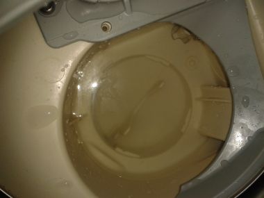

Goedemiddag,
mijn vaatwasser doet het sinds gister niet meer.
hij begint normaal maar na +/- 1 min piept hij 1 keer en pompt hij af.
de vaatwasser geeft foutcode 6 aan.
ik heb al mijn aanvoerslang gecontroleerd deze doet het gewoon.
ook heb ik de afvoer gecontroleerde en hij pompt ook water af.
wat kan het nog meer zijn?
weet iemand ook hoelang er normaal garantie op een vaatwasser van Whirlpool zit?
Alvast bedankt.
GR Alex
Onder de zeef in de kuip zit rechts onderin een zwart roostertje.
Deze is vervuild waardoor de drukschakelaar hierachter het water niet meer "ziet"
Reinig het roostertje met kokend water en een afwasborstel.

als ik de zeef en het afdek rooster er af haal kan ik geen zwart roostertje ontdekken.
hierbij een foto van het afvoer gat
Dit is een nieuw toestel , foutcode zou betekenen bij oudere toestellen geen water of water komt niet snel genoeg.
Zou wellicht een geknikte aanvoerslang kunnen zijn achter het toestel of kraan die iets verkalkt is.
Hoe het waterniveau verder gedetecteerd wordt is mij niet bekend , de standaard waterindicator kan ik niet terug vinden , wellicht weet iemand anders dit.
