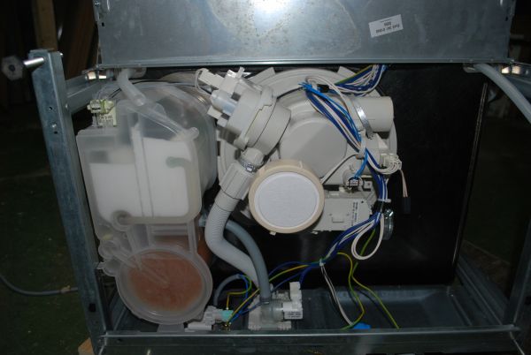

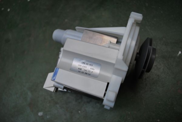

Nu nog de vraag waar ik die condensator kan vinden. Ik dacht die in de buurt van de circulatiepomp te vinden. Heb de pomp er uit gehaald, maar zie daar nier direct een condensator... In bijlage foto van de onderkant van de machine met rechts de lege plaats waar de circulatiepomp zit en een detailfoto van de circulatiepomp. Als iemand mij kan vertellen waar de mogelijks defecte condensator zit zou dit een geweldige hulp zijn. Alvast bedankt.
Ik heb de pomp laten lopen zonder het ander stuk er op en dan doet ze het. Met het andere stuk er op drukt ze waarschijnlijk daartegen en draait ze niet rond. Er zit inderdaad een mm of 2 speling op de as van de motor. Ik veronderstel dat dit niet te verhelpen valt en de enige optie een nieuwe motor is (prijs +/- 135 euro).
Ja inderdaad , kan zijn dat hier inmiddels een andere betere pomp voor bestaat maar dan wordt het servicenummer op het toestel belangrijk.
