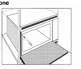

Wij hebben een whirlpool m927 inbouw combi en die willen we vervangen. iemand een idee hoe je deze uit kan bouwen zonder de boel te slopen?
Je geeft wel een minimum aan informatie!
"Inbouw combi" kan o.a. betekenen:
- Combinatie van inbouwoven en inbouwkookplaat
- Inbouw combi koelkast
- Inbouw combimagnetron
Aan de hand van google en het door jou aangegeven nummer kom ik dan uit op een combimagnetron-oven. Verdere gegevens ontbreken, dus ik moet een beetje raden...
Indien dit inderdaad een combi-magnetron is is: die zitten meestal in de kast geschoven (schroefjes in de plank eronder) en geborgd met 2 of 4 schroefjes aan weerszijden. Direct in het front geschroefd óf vanuit de binnenkant naar buiten toe geschroefd.
Heb je de borgschroeven los, dan kun je de oven naar buiten schuiven. Het kan zijn dat er sprake is van een inbouwraam. In dat geval zul je een of andere borging los moeten drukken of klikken, waarna de oven eruit kan schuiven. Of dat ie alleen maar 'geklikt zit en er dus met enige kracht zó uit zou kunnen schuiven. Hoe dat bij deze oven exact moet, kan ik echter niet vinden.
Plaats anders even een foto van het front, misschien kan een van de deskundigen hier er nog wat van zeggen. :wink:
Eén schroef en toestel iets optillen en dan gelijkertijd eruit trekken.
Beste de deur te openen en dan iets optillen met de platte hand aan de bovenkant in de ovenruimte.
Toestel is vrij zwaar kan best wat lastig gaan.
