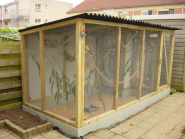

Welke blokken zijn dit en is dit goed voor buitengebruik?
Ik ben van plan een voliere te gaan bouwen en nu ben ik op zoek naar blokken om op mijn stoeptegels te zetten en de voliere op te gaan zetten.
Nu kwam ik ergens een foto tegen van de bouw van een voliere en zag ik dus dat zij ook blokken hebben gebruikt.
Ik hoorde iemand zeggen dat het Ytong is met betonverf erop,maar ik heb het idee dat het andere blokken zijn.
Graag zou ik willen weten wat het is en wat advies willen hebben of ik dit buiten kan gebruiken.
Alvast hartelijk dank!
Hier de foto's waar het om gaat:
Dat zijn kalkzandsteen blokken.
Worden veel gebruikt voor binnenmuren en ik denk minder geschikt voor buiten.
Waarom zet je geen opsluitbanden 10x20x100 bv?
Groeten,
Roelant.
Dank je voor je antwoord.
Maar zijn die kalkzandsteen blokken dan ook in die formaten ,ik dat juist dat ze kleiner waren kalkzandsteenblokken.
Ik heb aan opsluitbandjes zitten denken inderdaad,maar die moet ik dan rondom wel goed in de grond zetten.
Het probleem is dat ik aan de achterkant niet diep de grond in kan en dan zal heeft een opsluitband niet veel zin ben ik bang voor.
Plus ik vind de prijs van oplsluitbanden vrij fors voor waar ik het voor nodig heb.
Ik heb geen idee in welke maten kalkzandstenen geleverd worden, maar ze lijken me erg gevoelig voor vocht, ze nemen nogal wat vocht op geloof ik.
Ik weet niet hoeveel banden je nodig hebt, maar erg duur zijn ze niet hoor.
Ze moeten wel voor 2/3 in de grond staan om de stevigheid voor bestrating te garanderen maar voor een voillere mogen ze wel wat minder diep in de grond omdat ze geen druk van de zijkant krijgen.

Misschien betreft het cellenbeton. Dat schijnt vocht en vorstbestendig te zijn. En die heb je ook in blokken van 40 cm hoog.
Betonbanden hoeven ook niet zo diep in de grond, ik heb het onder mijn hok zitten en staat al met al een aardig gewicht op
tot nu toe geen problemen mee gehad.
O ja, de prijs? ik heb ze gratis gekregen bij een puinverwerkend bedrijf
Nou ik heb inderdaad even gekeken naar kalkzandsteen en dat zijn ze inderdaad.
Dat kun je gewoon buiten gebruiken,er worden zelfs koivijvers mee gebouwd.
Alleen kun je die blokken volgens mij niet gewoon bij een bouwmarkt kopen,en alleen maar per aantal van minimaal 50 stuks.
Die worden inderdaad voor dergelijke vijvers gebruikt, maar ze worden wel bekleed met folie.
Waterdicht zijn ze dus niet, en ze nemen veel vocht op.
In jouw geval zullen ze dus altijd vocht opnemen en optrekken.

Kalkzandsteen kan primma buiten.
Dat je ze daar normaal niet in het zicht toepast komt gewoon doordat ze niet mooi zijn.
Ik wil deze blokken sowieso rondom in de grijze betonverf verfen,dus dat is ook weer extra bescherming tegen vocht.
Dan wil ik deze blokken met een laagje cement vastzetten op mijn stoeptegels,is dit mogelijk?
Zijn die blokken eigenlijk erg hard,want ik ga er balken op leggen van 7x7,maar ik zie dar er een profiel op de kalksteen blokken zit,dus of ik moet een sleuf in de balken frezen of dat profiel van die kalksteenblokken halen,is dat laatste mogelijk of ben ik beter af als ik een sleuf in de balken maak.

Als ze vocht opnemen lijkt mij dat ze voor buiten minder geschikt zijn. Bij de producenten kon ik deze info niet zo gauw vinden.
Nemen deze stenen vocht op dan vraag ik me ook af of betonverf wel een goede oplossing is.
Dan heb ik misschien een beter idee,graag zou ik jullie mening willen horen.
Op mijn stoeptegels bevestig ik een vierkant frame van hardhouten palen 7x7 en op die hardhouten palen bevestig ik de geimpregneerde balk voor de voliere,dus eigenlijk 2 balken op elkaar.
Zou dit beter werken dan kalkzandsteen?
Gewoon de kalkzandsteenblokken gebruiken en een EPDM o.i.d. tussen de stenen en het hout leggen, die stenen gaan heel wat langer mee dan de houten constructie.
Of toch kiezen voor opsluitbanden. Deze hoef je niet te lijmen of te metselen en ook niet te schilderen.Per saldo de goedkoopste oplossing.
