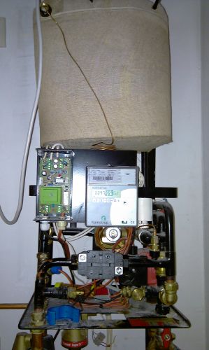

Wel warm water, maar geen verwarming

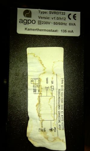

Ik heb sinds een aantal dagen probleem dat ik wel warm water heb, maar de verwarming wil niet meer aan. Er zijn geen werkzaamheden oid geweest aan onze cv. Het enige is dat we thermostaat aan de muur even eraf hebben gehaald om te verven. Of de problemen vanaf dat moment zijn onstaan weet ik niet. Lijkt eerder toeval. Ik heb zelf getest/gecontroleerd
- draadjes van thermostaat doorverbonden, zowel bij de thermostaat als bij de CV. (verwarming sloeg niet aan)
- reset, door de stekker eruit te halen half minuutje wachten en er weer in doen. (heeft helaas niet geholpen)
- alle (warmwater) kranen gecontroleerd. (allemaal dicht, geen lekkages)
Verder niets kunnen doen. Ik heb diverse fora gelezen, maar heb niet de antwoorden/mogelijkheden gevonden die passen bij mijn cv. Ik hoop dan ook dat ieman me een tip kan geven of helpen dit probleem op te lossen. Ik heb verder wat foto's gemaakt van de cv en thermostaat.

Eeeh 3 weg klep bij stadswarmte systeem???
lijkt mij eerder dat er een thermostaat vast hangt
Eeeh Sorry @Obelix2..........

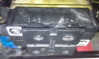

dat zwarte kastje onder de energie meter is wel degelijk een driewegklep, misschien heet hij trouwens wel anders (dat weet ik niet hoor). De inlaatcombinatie zit onde het stopcontact. :roll:

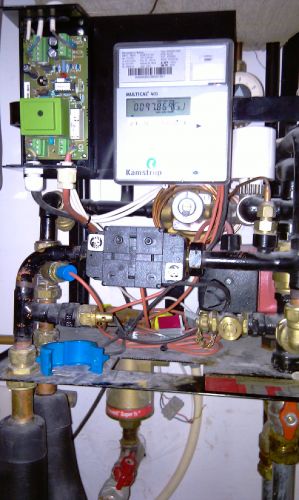

Ik had nog wat foto's waarbij dit zwarte kastje misschien iets beter te zien is. Wat ik echter niet begrijp (ik ben een leek) is dat deze 3weg klep alleen 2 'wegen' heeft.
Is er een test wat ik kan doen om idd aan te tonen dat dit het probleem is? Kan ik bijvoorbeeld niet handmatig schakelen?

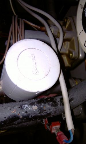

Ik ken dit type zelf niet, maar nu ik het zo bekijk lijkt het zwarte kastje meer op een soort van stromings schakelaar (schakelaar die zorgt dat het apparaat voor warmwater gaat werken).
Het is een beetje gokwerk voor mij, maar..... Aan de rechter kant van de energiemeter zie ik een servomotortje zitten (dat witte wc rolletje), die zou de boosdoener kunnen zijn.
In de meeste systemen waar zo'n motortje inzit werkt het zo dat wanneer de cv warmte gaat vragen, dit motortje de kraan die eronder zit opentrekt. Als dit motortje dan niet zal werken, heb je dus ook geen cv.
Zoals eerder gesegd, ken ik dit type niet. Ik ging ervan uit dat het zwarte kastje een driewegklep was, omdat ik een inlaatcombintie zag zitten, en de meeste van deze city units wel in het bezit zijn van een driewegklp.

Als ik het goed heb loopt er vanaf de kamerthermostaat bij de cv (groene prinplaat) een kabeltje naar dit 'motortje'. Ik heb daar een beetje aan gefriemeld om te kijken of dat hielp, maar niet echt opengedraaid/los gemaakt. Wat kan ik ermee doen om het te controleren?

Voor TS, Klopt, dit motortje bedoel ik.
Onder de witte kop zit een zilver kleurige wartelmoer. Als je deze wartel los draait, zal het motortje loskomen van de kraan.
Mogelijk zal na het loskomen van het motortje de verwarming gaan werken.
Met een multimeter kan je meten of dit motortje wel spanning krijgt, meten kan je op de printplaat op de contacten van "ventiel".

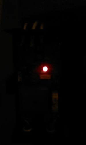

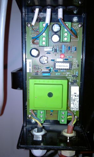

Ok interessant, ik ging dus meten en volgende gebeurde. Ik mat bij Ventiel dus niks sterker nog ik leek nergens wat te meten behalve waar de 220 binnenkomt linksonder op de printplaat. Per toeval drukte ik op de grote groene blok midden onder (met 'k' erop). Ik hoorde iets klikken en plots ging er een ledje knipperen. Deze groene blok leek los te zitten want het ledje ging alleen knipperen als ik deze ingedrukt hield. en elke keer als ik hem aandrukte hoorde ik een tik. Tijdens het aandrukken mat ik tegerlijkertijd op ventiel. De spanning sprong enkele malen omhoog en gelijk weer terug op 0. Ik heb hem vervolgens iets steviger aangedrukt en nu bleef hij zitten, echter geen spanning op ventiel. Nou kom ik uit IT wereld en zijn rode leds nooit goed. Ik heb dus nog even de stekker eruit getrokken. Ledje gaat uit. Als ik de stekker er weer indoe, hoor ik iets tikken en gaat het ledje weer knipperen. Ik meet wel iets op de bedrading die van de thermostaat in de woonkamer komt (linksboven) en de bedrading rechtsboven echter nog steeds niet op ventiel. ik heb de thermostaat in de woonkamer weer op warmtevraag gezet maar er gebeurd niets. Verder is er nog een jumper net boven de witte blok rechts onderin. Boven is 10 min, daar stond ie denk ik altijd op en eronder heb je cont. Ik heb dat eens omgewisseld. Ook nu hoor ik een tik, maar verwarming blijft uit en ik meet nog steeds niets op ventiel
Led
Dat grote groene blok (met die K erop), is een transformator. Deze zorgt voor spanning op je 12/24 volt circuit.
Als je op de Trafo drukt, en je hoort wat klikken, duidt dit erop dat de solderingen van de Trafo los liggen. Opnieuw vast solderen dus.
Als je hier geen ervaring mee hebt, raad ik je aan de profesional te bellen.
Hierna kan je pas weer verder kijken wat er e.v.t. nog meer niet goed zal zijn.

Ja apart dat die ineens los zijn gaan zitten. Ik bedoel geheel zit onder een beschermkap en er zit niemand aan. Ach ja. Ik heb em overigens goed aangedrukt en hij lijkt wel goed te zitten. Al zegt dat niet zoveel. Ik ben geen prof, maar ben wel handig. Kan ik die transformator er zo aftrekken denk je? Enig idee waarom die led nu ineens knipperd?
Als je een gloeilamp heel hard in de fitting duwt, blijft hij ook wel hangen. Hij zal het alleen nooit goed doen.
Dus dat aandrukken...................
Ook moet je niet zomaar ergens aan gaan trekken, maar een beetje logisch kijken.
Alle bedrading labelen, en loshalen, print loshalen, Trafo opnieuw vast solderen, alles weer op de juiste manier monteren, en klaar is klara :lol:
Naar aanleiding van je antwoorden, ben je volgens mij niet bekend in de elctronica, dus misschien toch tijd om een belletje te plegen als je het niet vertrouwd.
Let wel op, dat wanneer je iets verkeerd aansluit je een nieuwe printplaat kan aanschaffen. Die dingen zijn niet goedkoop.
