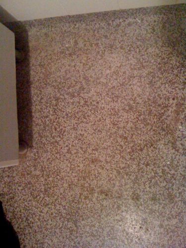

Beste allemaal,
Ik heb een appartement uit de jaren tachtig gekocht en nu nog even geen geld voor de badkamer verbouwing. Dus ik wil de badkamervloer reinigen (en evt herstellen, er zitten aardig wat deuken/kuilen in). Er zit o.a. een witte gloed overheen van de kalk.
Echter heb ik geen idee wat voor soort vloer het is. Ik heb antikal in een hoekje geprobeerd, maar ik denk niet dat dat goed is. Vloer was glad, maar waar ik met antikal overheen ben gegaan niet meer.
Kunnen jullie aan de foto zien wat voor vloer ik heb en wat ik dan het beste kan gebruiken voor de reiniging en de vullen van de gaten?
Alvast bedankt,
Groetjes,
Dit is inderdaat een terasso vloer.
Alleen staat de foto gedraaid, zodat het moeilijk te zien is.
Gebruik voor het schoonmaken geen antikal, of andere van dit agressieve middelen.
Daar zou je het alleen nog maar erger mee kunnen maken.
Probeer het eerst eens schoon te maken met R55.
Als je even R55 intypt bij google, vind je ook de produkt eigenschappen. :wink:
Dank jullie wel.
Hieronder een hopelijk betere foto.
Kan je R55 bij de gewone doe-het-zelf winkel kopen of alleen online? En nu ik toch aan het vragen ben, de kitrand aan de muur van de leiding is niet meer goed (vochtplekken aan de andere kant). Zie foto, rode muur is achterkant muur leidingen.
Nu begrijp ik dat ik eerste de oude rand moet verwijderen, dan ontvetten en dan nieuw. Klopt dit?
Groetjes,
R55 is bij een bouwmaterialen handel, of tegelhandel verkrijgbaar.
Of ze het ook in een D.H.Z. zaak verkopen weet ik zo niet.
De oude kitvoeg, moet je er inderdaat eerst helemaal uitsnijden.
Daarna de voeg goed schoonmaken met kitverwijderaar dit verbeterd de hechting van de nieuwe kit, en dan goed ontvetten.
Daarna een nieuwe kitvoeg aanbrengen met sanitair kit.
