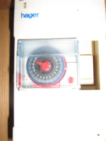

Wat is een Dagklok?
Zou iemand mij kunnen vertellen wat een dagklok is?
Hij zit in de meterkast en heb zelf al geprobeerd te googlen wat het precies is maar ben niet echt wijzer geworden.

Soort schakelklok geintegreerd in de groepenkast. Zou je bijv. een boiler mee kunnen inschakelen t.b.v. nachtstroom.
Ooookee maar dat ding "loopt" om het maar ff zo te zeggen dus hij heeft een klein wijzertje en een grote en vanmorgen zag ik dat kleine wijzer van 23 naar 22 was gegaan.
Ik kwam er gister achter dat dat kastje er zit maar vraag me af voor wat dat ie nou is en of ik er nog wat mee moet of dat ie ergens op aangesloten zit?
Hij zit aangesloten op het lichtnet, en er kan een electrische boiler o.i.d. aanzitten. Dat ie in de tijd terugloopt is....merkwaardig....
Hoi,
Ik heb geen boiler dus daar kan het niet voor zijn....hij loopt in mijn ogen toch echt terug pijltje staat nu op 12 en vanmorgen op 22 en het plaatje/radertje met de aanduidling 1 t/m 24 zelf is ook gedraaid?
Ik heb verder geen bijzondere apparaten dus zou echt niet weten voor wat het is :(
Een dagklok is een schakelklok die elke 24 uur hetzelfde schakelprogramma draait.

jij hebt waarschijnlijk een ruiterklokje, met een defect keertandwiel.
die motoren kunnen nl zomaar de andere kant oplopen daarom zetten ze er een keer tandwieltje in dat blokkeert de motor even zodat de draairichting weer omkeert.

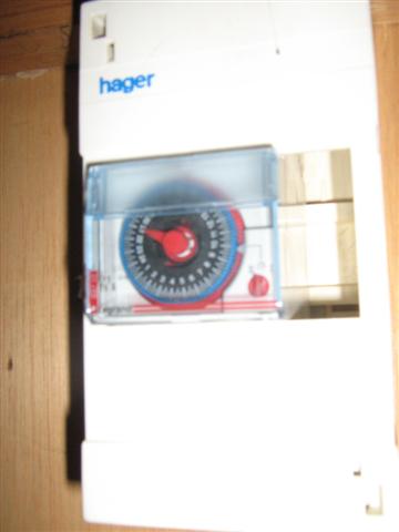

Dit is um....en hij zit dus in de meterkast
Hagen legrand dagklok serienummer 03752
Dat is een 24uurs ruiterklokje.
die blauwe dingetjes kan je naar buiten schuiven dat is je schakel moment.
ergens staat in het plastic een streep deze geeft de uren aan.
de wijzer geeft de minuten aan.
Oke dank je!
Maar ik weet eigenlijk nog steeds niet waarom ie in de meterkast zit en waar die eventueel op aangesloten zit etc etc.
Ik heb ergens iets gelezen over dat je zomer en wintertijd moet instellen?
Je zegt ook dat een van die wijzertjes de uren aangeeft bedoel je hiermee de tijd (dus hoe laat het is)?
En dat ding heeft ook nog een heel klein rood knopje rechts onderin die kan van op I of II hij staat op II..
Sorry ik weet het, het zijn een heleboel vragen maar ik heb er totaal geen verstand van :D
De rode wijze geeft de minuten aan, zoals je die op een normale klok ook afleest.
De zwarte schijf met cijfertjes is je urenschijf.
Als je nu boven de rode knop kijkt zie je een pijl staan dat is de uren aanduiding.
de rode knop kent drie standen.
I constant aan
midden(klokje) klokbedrijf
II contstant uit.
Oke....in mijn geval staat het rode knopje dus op "II contstant uit"
Maar (misschien stomme vraag weer hoor) zou het klokje dan niet gewoon stil moeten staan?
Stand I betekend gewoon dat de contacten gesloten zijn
stand klokje betekend dat de contacten door de klok bestuurt worden dmv de ruitertjes
stand II betekend dat de contacten geopend blijven.
De klok draait altijd door.
Wij weten ook niet waar dat ding op aangesloten is. Dat kan je alleen zien door je meterkast open te halen en de bedrading te volgen. Het kan ook gebruikt worden voor bijvoorbeeld buiten/tuin verlichting.
Is er niets in je hele huis dat automatisch aan/uit gaat? Dan kan het ook nog zo zijn dat hij niet meer in gebruik is maar dat de ingang (die het circuit aan stuurt) nog wel aangesloten is en dat hij dus wel draait.
