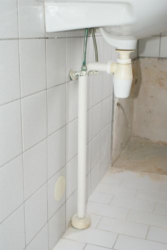

Beste mensen,
Ik wil een nieuwe wastafel hangen in de badkamer.
Nu loopt er langs de muur de afvoer. Deze zit dus in het zicht.
Ik wil hier een zuil voor plaatsen, maar alle zuilen die ik tegen kom komen niet tegen de muur aan te staan.
Ik moet eigenlijk een sifonkap hebben die tot aan de grond komt.
Heeft iemand hier een oplossing voor, zonder dat ik moet gaan breken in de muur om de afvoer te verleggen?
Alvast bedankt
Hierbij de situatie.
Hoogte is afhankelijk van de zuil.
Ik weet niet wat je planne voor de nieuwe wastafel zijn, maar ik zou hier een mooi badkamermeubeltje met ingebouwde wastafel voor kopen. Dan heb je bergruimte, wastafel met veel ruimte aan de zijkanten, een mooie spiegel erboven in één keer. Evt. ingebouwd WCD voor scheren.
En je rioolpijp en andere leidingtoestanden zijn gelijk fraai weggewerkt
Daar hebben we ook aan gedacht, maar dan heb jee kastje tot aan de grond.
En als het vrij moet hangen, zoals we dan zouden willen, zit je nog met de afvoer.
Wat ik gezien heb van zuilen in een badkamer (niet veel hoor :wink: ) is dat het bij elkaar horende systemen zijn; dus wastafel met bijpassende zuil.
Het beste zoek je dus zo'n set uit bij de badkamerspecialist.
Met een zuil zie je de afvoer aan de zijkant ook
of je veranderd de afvoer in de wand en de vloer zoals afbeelding:
Ik ben bang dat ik er niet aan ontkom om de afvoer weg te werken in de muur.
Als er nog meer ideeën zijn dan hoor ik het graag.
Anders plaats je net zoals fiesiekus voorsteld een badkamermeubeltje te nemen
de meubel staat met onder kasten 20-25 cm van de grond en zijn 40-50 cm diep
Om de afvoer te zien moet je op de grond liggen
