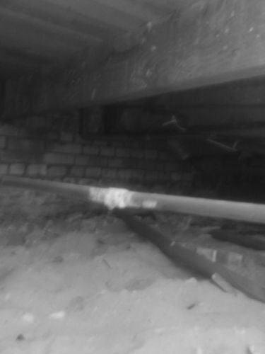

Vrijhangende gasleiding
Bij een poging om een verstopte afvoer pijp te repareren zag ik onder de vloer een gasleiding lopen die eigenlijk nogal vrij in de ruimte hangt.
De koppeling zine er wat geoxideerd uit.. Kan ik dit laten zitten of moet het aangepast worden?
Dit is de reden dat de gasleiding niet zomaar meer in de kruipruimte mag worden gemonteerd, langzaamaan vreet die weg op de plaats van de koppeling
Door de de zure vochtige grond en de niet goed schoon gemaakte koperen buis op de plek van de soldeerpasta zal het extra blijven oxideren.
De buis diend behoorlijk te worden opgehangen aan de vloer (voldoende ondersteund, afhankelijk van de pijpmaat een vaste beugelafstand)
U kan de pijp op de plek van oxidatie goed schoonmaken zodat het niet verder wordt opgevreten en als de sok en pijp nog heel zijn er verder niets aan doen.
Vr Gr en succes ermee
Het is een 12 mm pijp en er zitten 2 soldeer moffen op.
Beide zijn geoxideerd..
Als ik dit volgens de regels wil oplossen wat moet ik dan doen?
De pijp zou langs de houten vloerbalken gelegd kunnen worden denk ik...
Oxidatie verwijderen met een koper borstel en/of schuurpapier.
Dan verder goed met water reinigen.
Als u aan iedere balk waar de leiding schuin onderdoor loopt een ophangstrop maakt dan zal dat voldoende ondersteuning geven.
