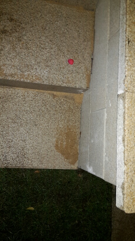

Ik heb een verhoogd terras aangelegd met betontegels. Dan met twee treden naar de tuin. Ik heb nu de voegen ingevoegd met zilverzand. Maar bij de treden loopt dat natuurlijk gewoon door de stootvoeg weg.
Hoe werk ik dat het beste af?
Ik dacht zelf om blokkenlijm tussen de voeg te smeren en die, als ie nog nat is, met zilverzand bestrooien. Als het droog is zou het zand niet meer weglopen.

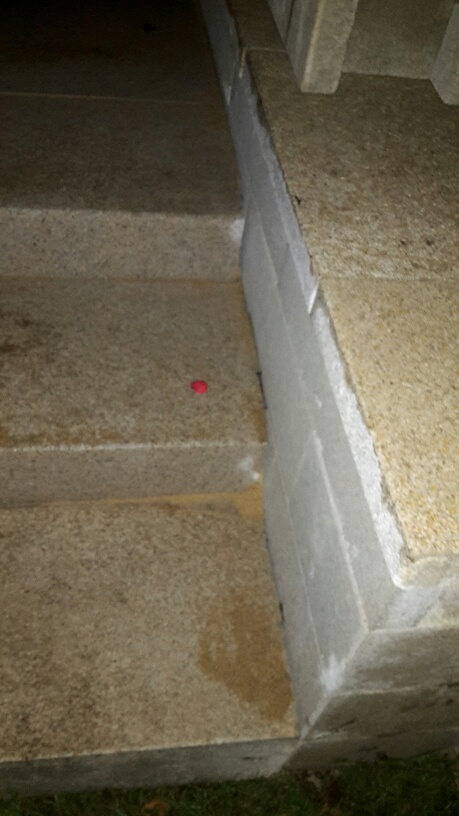

Je ziet de tegels en de traptreden.
In de hoek loopt het zand uit de voeg.
Op de meeste stukken zit het zand eral tussen. Dat heeft mooi de zelfde kleur als de tegels. Op de hoek niet. Dat is te zien
En zo'n spleet is niet mooi.

Ik zou het gewoon zo laten. Na een paar jaar komt het vanzelf vol te zitten met vuil.
De naad is te klein voor specie. Afkitten is ook niet erg zinvol.
