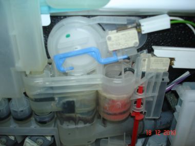

IK heb de zijkant los genomen en ik zie inderdaad een rode vlotter zitten.
Als deze water pakt dan gaat deze steeds op en neer en schakelt altijd maar aan /uit
Maar deze vlotter kan ik zo niet verwijderen om schoon te maken wie weet hier een oplossing voor moet ik alles los nemen ?
Volgens mij kan ik de vlotter er niet uit halen en is het een geheel wie kan mij helpen?

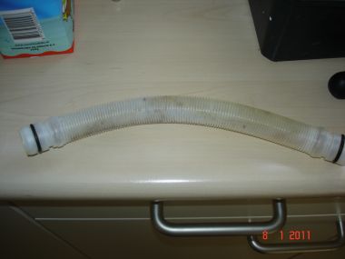

Het probleem is niet de vlotter, de ruimte links daarvan met de zwarte inzet moet goed schoon zijn. en inderdaad de kuipslang (de geribbelde) goed schoonmaken.

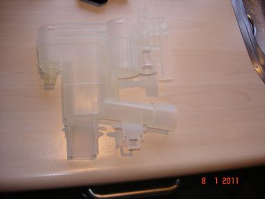

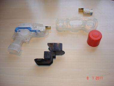

Geachte forumleden.
Vandaag de vaatwasser schoongemaakt ( zie fotos) Ik heb alles gedemonteerd volgens jullie aanwijzingen en het ging prima ik heb zelfs de vllotter er uit gehaald en alles schoon gemaakt machine werkt weer als nieuw
allemaal bedankt voor jullie inzet
mvrg
e de waele
