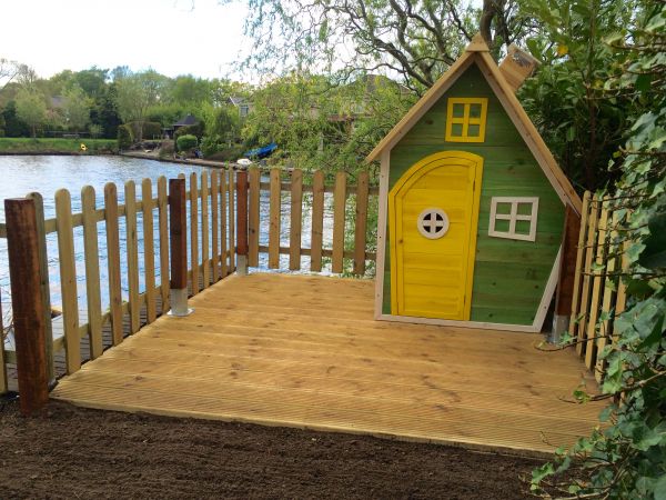

Op/boven een schuin aflopende wal wil ik een vlonder plaatsen, maten +- 3mtr bij 3mtr.
Zie hiervoor mijn schets. Mijn bedoeling is palen in de grond te slaan, deze te verbinden met balken en daarop de vlonder te plaatsen.
Wat voor palen kan ik het beste gebruiken? Iemand goede ideeen over dit idee?
Dikte palen? Soort? hoeveelheid?
Hoogte op hoogste punt is +-1,5mtr
Op de schets heb ik de vlonderdelen niet getekend voor de duidelijkheid....
dank!
Voor de staanders die deels in de grond verdwijnen zou ik hardhouten palen gebruiken. Voor de liggers en de vlonderplanken zelf liever ook, maar ik weet niet of je budget dat toelaat.
Palen van 7x7 of liever 9x9 zijn goed. Gebruik voor de stevigheid en het verband schoren tussen de staanders anders loop je het risico dat het terras zijdelings gaat bewegen als het 1,5 meter boven de grond "zweeft".
Verder is je constructie-idee goed. De balken / palen kun je met slotbouten aan elkaar verbinden.
De middelste palen kunt u ook om en om iets schuin zetten voor de stevigheid, werkt hetzelfde als schoren.
Dank voor jullie antwoorden! Wil idd wel alles hardhout uitvoeren.
En is het hier ook verstandig om 1/3 deel onder de grond, 2/3 deel boven de grond te hanteren?
En welke afstand tussen de palen is het verstandigst?
1/3 - 2/3 Is wat aan de krappe kant denk ik, aangezien de palen in jouw geval geen zijdelingse krachten krijgen (zoals bij een schutting door wind), maar juist draagkracht moeten geven. Hoe dieper de palen in de grond zitten, hoe meer druk ze kunnen opvangen.
De tussenafstand van de palen is afhankelijk van de belasting van de vlonder. Wil je 's zomers met 10 man op gaan zitten, dan zal je de opbouw anders moeten maken dan wanneer de vlonder allen gebruikt wordt om een paar potplanten op te zetten.
Mijn ervaring is dat een tussenafstand van 50 cm voor de staanders een goede stevigheid geeft. Voor de liggers (waar je dus de vlonderplanken op schroeft) hangt de tussenafstand weer af van de dikte van je vlonderplanken: hoe dunner deze zijn hoe meer ze doorbuigen, dus moeten de liggers dichter bij elkaar.
Update, bedankt voor jullie antwoorden. Balken van 7x7 hardhout gebruikt en liggers middels slotbouten gemonteerd. Een stevig geheel geworden, onderstaand het resultaat waarvoor het bedoeld was/is....
