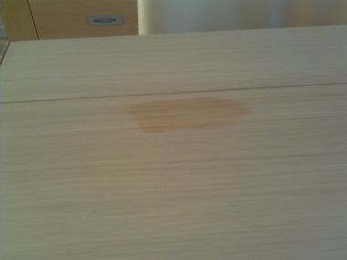

He hallo,
ik heb een gefineerde tafel kleur white wash licht (alleen de blanke lak licht opgeschuurd)geschuurd en er daarna parketlak overgedaan is allemaal goed gegaan op een plek na.
Na het schuren was de tafel mooi wit en egaal zonder vlekken na het lakken, nu komt erop een plaats een donkerdere plek steeds terug.
Weet iemand hoe dit kan ?
Word er wel een beetje wild van.

Nou gebruik rambo parketlak op waterbasis
valt mij op zodra het geschuurd is is het prima maar zodra er iets van vocht aankomt komt die vlek
zelfs door water en wasbenzine vreemd
kan ik misschien beter de tafel eerst opnieuw bietsen kleur white wash en dan parketlak er over of heeft iemandnog een ander idee
bedankt alvast
Het hout heeft waarschijnlijk een verontreiniging in het hout zitten. Dit in vorm van vetten of een te hoge vochtigheid in het hout ten tijde van het schilderen. Kaal maken en reinigen of bijwerken met de beits en daarna nogmaals met parketlak erover heen.
Zou kunnen maar als ik het schuur is het niet te zien zou het aan de fineer kunnen liggen
ben bang dat als ik hem teveel schuur dat ik er doorheen ga
Het zou idd wellicht ook aan het fineer kunnen liggen, al ben ik zelf niet zo bekend met fineer. Iets met de lijm oid wat eronder zit? Ik zou u hiermee verder niet kunnen helpen ben ik bang. Wellicht dat iemand anders dit al eens eerder heeft meegemaakt?
Nou heb het opgelost
heb gewone blanke parketlak en daar een beetje withe wash lak bij gedaan werd een tikkeltje lichter en alles oke
