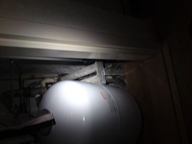

Voordat ik begin te hakken leek het mij slim om eerst info in te winnen.
Ik heb een verwarming onder mijn bad zitten met aansluiting (uiteraard) die op de plaats zit van de toekomstige douchecel. Ik zoek nu een oplossing voor deze aansluiting.
Ik heb 2 fotos erbij gedaan om het te verduidelijken.
Er zit ook nog een regelaar in de muur.
vraag:
kan ik dit doorverbinden en in de vloer wegwerken. (zo ja is er een makkelijke oplossing)
kan ik een doorverbinding maken i.pv. de regelaar of kan ik beter dat stuk eruit hakken en de leiding die naar de verwarming gaat vervangen.

Niet doorverbinden,beter bij de aftakking waar die vandaan komt afdoppen.
Als u hem doorverbind blijf die leiding circuleren/warm.
Neemt u geen verwarming meer dan?
Anders de leiding omleggen naar de nieuwe verwarming.
Eventueel open hakken en afdoppen,of als de leidng onder de vloer vandaan komt daar afdoppen.

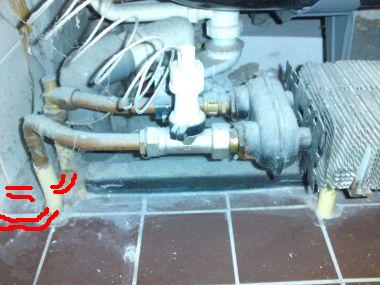

je ziet aan je vorm van je buizen dat deze naar de muur lopen

Hoe zit het met de regelaar. Henk waar jij aangegeven hebt waar de buizen naar toe gaan. Komt 1 van de leidingen niet van de regelaar (thermostaatkraan) zie andere foto.

de regelaar is niets meer als een draadje, kan je zo weghalen.

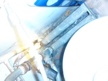

chathanky wat betreft het verzamelpunt zie fotos ik denk ook niet dat ik daar echt makkelijk kan afdoppen.
Maar stel dat ik daar wel ga afdoppen. Is er een manier (trucje) om de goeie leiding te vinden .
Dat is vaak heel lastig, maar als ik de foto`s zie zijn het je hoofdleidingen waar dus ook meerdere convectoren op zitten.
Als je een verdeler had was het een stuk eenvoudiger geweest. Vaak missen de tekeningen die je dan goed van pas komen.
Als er voldoende ruimte is, dan zou ik de leidingen ook afdichten met soldeer doppen.
Er zit al een gesoldeerde bocht in de leiding, daaronder zou ik de leiding ergens afzagen en afdoppen.
De regelaar (ventiel met afstandsvoeler/capillair) kun je makkelijk verwijderen.
Schroef de witte kap los (één schroefje) en daarna kun je die er zo vanaf halen.
De instelknop in de muur kun je ook zonder problemen verwijderen, daarvoor hoeft er niet afgetapt te worden.
Je kan de leiding op zoeken door alle radiatoren dicht te draaien op de badkamer na.
De leidingen die warm worden dop je dan af.
Wel de cv hoger zetten anders word die niet warm.
succes
Bovenstaande werkt zeker als alle radiatoren van een verdeler komen.
werkt niet als er aftakkingen in de vloer zijn gemaakt, dan dop je op deze manier, meerdere radiatoren af.
gewoon aftappen, hakken, en dopje op solderen, dan weet je het zeker.
