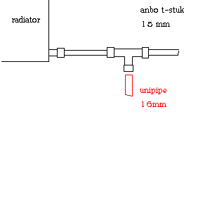

voor het aansluiten van een nieuwe vloerverwarming wil ik in de muur unipipe aanleggen en deze aansluiten op 15 mm cv-buis.
Het liefst aan een anbo T-stuk van 15mm op de volgende manier:
Alvast bedankt,
Ronald
Hoe kan ik dit doen?
zijn er verloopkoppelingen; op de cv buis of op het t-stuk of moet ik het t-stuk vervangen in 15mmx1/2"x15mm en dan een koppeling naar 16mm unipipe?
Als je niet de beschikking hebt over een perstang dan kun je in het Anbo t stuk een normaal puntstuk draaien en de unicor hierop aansluiten met een zogenaamde UNL koppeling. Deze past niet op een Anbo t stuk omdat deze een andere schroefdraad heeft dan de standard 1/2" draad op de normale koppelingen.
