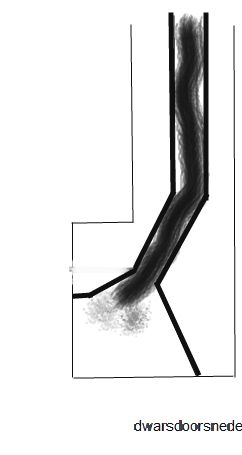

Ik heb geprobeerd een schets te maken van de dwarsdoorsnede van de schoorsteen/openhaard. feitelijk komt het er op neer dat het rookkanaal met een knik naar boven loopt. Het kanaal zelf schat ik 20 cm.
de 'terugval' van rook is niet echt terug te leiden op gesloten deuren, afzigkappen ed.

Zoals je het getekend hebt is de voorkant van je haard niet steil genoeg, om te beginnen eerst even op het dak kijken hoe groot je uitgang is. die moet zo dicht mogelijk bij de diam van de schoorsteen komen.brand de haard gelijk al slecht of aan het eind van de avond.dan kan je proberen om je stookhout te verkleinen. klein hout vat makkelijker vlam dus meestal een hogere temperatuur,dus meer doorstroming[trek]. ook zou je bovenin waar de rook eruit rolt een strip kunnen zetten om je rook op te vangen en je stook opening te verkleinen. zit er in de buurt van de schoorsteen een opject wat hoger is ,ook dat kan invloed hebben.heb je altijd last of soms ook niet. anders even fotos van de haard en evt uitgang op dak.

Het lijkt er inderdaad op dat het verslechterd in de loop van de avond. Zelfs als ik zgn. comfort-blokken gebruik: van die kant-en-klare geperste turfblokken waarvan je de papieren verpakking aansteekt. Ik weet bijna zeker dat de uitmonding van de schoorsteen boven even groot is als onder: de electrische ventilator paste erin en die had diameter 20 cm.
Verder is het een behoorlijk hoge schoorsteen vanuit de goot een meter of 2,5 recht omhoog, zonder belemmeringen in de buurt.
