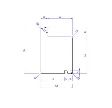

Ik ben me momenteel aan het oriënteren om volgend jaar in de lente of zomer de vaste delen van mijn kozijn te vervangen
Ik wil de vaste delen zelf gaan maken en gaan plaatsen in het kozijn. Ik heb hierover een aantal vragen:
1. Ik wil de huidige vasten delen 40mm, vervangen door 54 mm om er uiteindelijk dubbelglas in te plaatsen. Het meeste hout wat ik kan vinden is niet geschikt, met name de stijlen, RP3, lijken niet geschikt te zijn voor vaste delen, omdat deze aan de binnenkant een inkeping hebben van 14x12mm
Welk standaard hout kan ik gebruiken voor de stijlen? moet ik daarvoor het hout gebruiken voor de regels, RP4 (zie foto)? kan de inkeping van 6mm voor problemen zorgen?
2. Hoe verwijder ik de oude vaste delen?
3. Hoe plaats ik de nieuwe vaste delen in het bestaande kozijn? Met schroeven, lijm? Welke materialen komen hierbij kijken?
4. Zijn er boeken die mij helpen in het oriëntatieproces?

Wat jij de binnenkant noemt is de buitenkant, de stijlen zijn daar verjongd naar 40 mm zodat het ook in een bestaand kozijn past welke op 40 mm dikke draaiende delen gebaseerd is.
Deze verjongde profielen worden gebruikt voor de stijlen en bovendorpel, de onderdorpel hoeft niet verjongd te zijn maar zijn doorgaans wel breder. Let wel! De stijlen bij ramen en deuren lopen door, de dorpels zitten er dus tussen (bij kozijnen lopen de dorpels door).
Het glas verwijderen en het bestaande hout voorzichtig los wrikken en verwijderen. Waarschijnlijk zit het gespijkerd, als het geschroefd is word het wat lastiger en moet je misschien de schroeven "opzoeken" en los maken. Je kunt ook het glas verwijderen en het hout op meerdere plaatsen doorzagen, loswrikken etc.
Maar waarom verwijder je de vaste delen niet en plaats je in het kozijn meteen het dubbel glas?

Kan iemand me met zekerheid vertellen wat de binnenkant en buitenkant van dergelijke dorpels/stijlen is?
Ik denk: links is buitenkant, rechts is binnenkant.

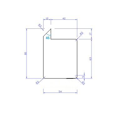

Ik wil zelf balken kopen van 54 bij 80 uitfreezen zoals op deze afbeelding:
Dit wil ik dan gebruiken voor zowel de stijlen als de dorpels.
Wat denken jullie, zie ik iets over het hoofd?
Groet, Tinus
Laatste keer en dan zeg ik het niet meer, wat jij denk is fout!!! rechts is buiten!!! en dat kun je ook nog eens zien aan het waterhol die zit aan de buitenkant (het groefje van 6mm breed)
Als je binnenbeglazing neemt moet je ventilatiegleuven in je sponning maken, als je buitenbeglazing neemt heb je een ventilatieglaslat of een geventileerde neuslat nodig. De doorsnedes van de raamprofielen die jij laat zien is voor buitenbeglazing.
Maarja wie ben ik, ik ben pas 35 jaar timmerman dus van mij hoef je het niet aan te nemen
Succes!
Beste Bouwknots,
Nu je het uitlegt begrijp ik het, dank daarvoor! Ik dacht te maken te hebben met binnenbeglazing! Weet je toevallig een website waar ik hout voor binnenbeglazing kan vinden?
Groet, Tinus
Als je de ramen zelf gaat maken, heb je enkel hout nodig zou ik zeggen.
De sponning of deze nu buiten of binnen zit, dat is je eigen keuze ( neem wel de info van bouwknots in gedachten.)
Als je de ramen vast in het kozijn gaat plaatsen, bestaat ook de mogelijkheid om deze in het kozijn te verlijmen, zorg aan de onderzijde wel voor een naad en het lekdorpelgroefje.
