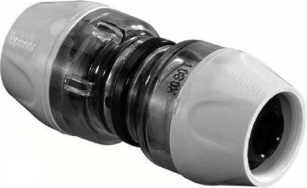

Om een verwarmingsbuis van uponor te verlengen heb ik een tweetal koppelstukjes nodig. Aangezien ik geen perstang heb wil ik het met de volgende koppeling doen:
Mag je deze koppeling onder een smeervloer wegwerken?
Heb ik vorige week op de beurs nog over gehad met die firma.
hun beweren dat in principe alles weggesmeerd/stort mag worden, maar adviseren wel om de koppeling af te tapen met duct-tape of elk ander merk plakband.
en in mijn werk heb ik deze fitting wel al eens gezien bij nieuwbouw woningen van laatste 1,5 jaar, maar heb er zelf nooit mee gewerkt.
vind het wel een "degelijkere" fitting in tegenstelling tot de persfittingen van hetzelfde merk.
