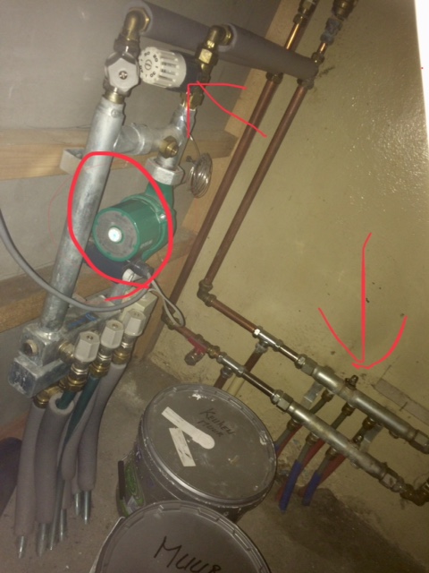

Ik heb een vraag over onze vloerverwarming in onze huiskamer.
We hebben er één in de keuken en woonkamer allebei apart geregeld en aangesloten op onze cv ketel op zolder.
Wij wonen nu bijna een jaar in dit fijne huis maar ik denk dat de vloerverwarming in de woonkamer niet werkt.
Als we de thermostaat open zetten wordt de keukenvloer lekker warm lees op de temperatuurmeter bij de warmtepomp van de keuken 40 graden.
Onze woonkamer vloer voelt niet warm aan.
In de woonkamer licht een hardhouten vissengraad vloer die best dik is.
temperatuurmeter op de installatie bij de warmtepomp geeft 30 graden aan.pomp staat op standje 1 en thermostaat knop is helemaal naar links gedraaid.
De warmte is te voelen op de leiding tot de warmtepomp. onder de pomp voelen de leidingen nauwelijks warm aan.
Ik heb eigenlijk geen idee hoe ik dit verder in moet kunnen regelen. heb het met de thermostaatkraan geprobeerd maar dat maakt verder niets uit.
Hopelijk kan iemand mij goede feedback geven waarvoor dank!
Met vriendelijke groet Sjoerd
Hoi marcn88
Bedankt voor je reactie.
Het klopt inderdaad wat je zegt.
Ook de waterpomp onder de kraan is warm en daaronder de leiding die de grond in gaat word nauwelijks warm.
Vind het zo gek dat het bij de pomp stopt.…
ThermoKraan is helemaal linksom gedraaid maar ik heb geen idee of dat dan helemaal dicht is hij heeft altijd in die stand gestaan
Weet jij dat misschien?
Maar als de kraan vast of kapot zou zijn word de leiding dan wel aan allebei de kanten warm?
Hoe werkt dat dan?
Het zijn misschien veel vragen maar ik ben nog een leek in de vloerverwarming😁
De pomp kan van zichzelf al warm worden het gaat er echt om of de aanvoerleiding warm/heet word net zoals de leidingen van de radiatoren.
Demonteer de th knop maar eens dan kun je de knop zelf iig al uitsluiten
Hoi Marc
Vandaag het een en ander geprobeerd.
wat betreft de vloerverwarming woonkamer.
Eerst de thermostaatkraan losgemaakt van de vloerverwarming. pinnetje kan ik gewoon op en neer bewegen en heb de thermostaat kraan er vandaag af gelaten pin naar buiten.
verder alle radiatoren dicht gezet in de woonkamer en de kachel op 20 graden gezet. na ong drie uur was de water temp rond de 35 graden en na 5 uur 40 graden. leidingen worden warm en vloer in de woonkamer voelt ook een beetje warm. we hebben een vissengraat vloer dus volgens mij is 40 graden eigenlijk wel max wat je door de leidingen mag sturen...?
instelling temp van het radiatorwater op de cv ketel is 55 graden.
ik twijfel nog wel erg of het mogelijk is om dit als hoofdverwarming te gebruiken aangezien hij vandaag de hele dag heeft staan branden en de temp van 20 graden bijna niet gehaald werd.
maar misschien moeten we dit nog wat dagen vol houden totdat alle materialen goed warm zijn?
Dit lijkt me niet aangelegd als hoofdverwarming tenzij uw woonkamer waar de vloerverwarming ligt niet groter is dan 30m2, maar de vvw werkt nu in iedergeval wel dus knop vervangen
