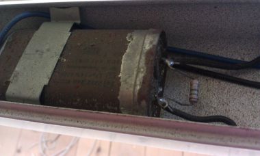

Ik heb onlangs een 120 cm armatuur met 2 lampen erin opgehangen.
het zijn 2 philips 36 watt tl balken.

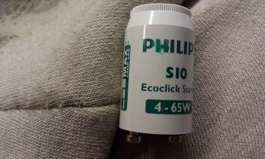

starters zijn nieuwe philips. maar de oude philips bleken het ook nog te doen.
ding hangt en na 4 dagen doet opeens de ene het niet meer.
starter doet de hele tijd: toing toing toing toing. en dat witte kastje in de armatuur doet de hele tijd klik klik klik klik klik maar de lamp gaat niet aan.

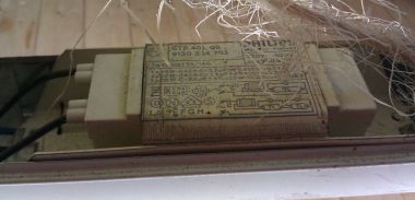

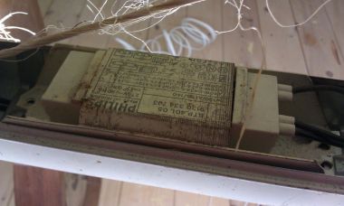

Het is een armatuur met 2 van die witte kastjes waar alle draden via gaan en 1 oud uitziend ding in het midden met een weerstand en de draden eraan gesoldeerd. De namen weet ik niet daarvan. Laten we ze piet, jan en peter noemen. edit de 2 witte dingen zijn dus vsa's ;)

Wel raar. Ik haalde net zo tijdens dat geknipper de starter eruit en toen bleef de buis aan. Maar met heel veel fluctuatie. Stekkr er maar even uitgehaald. Plaatjes komen!
De laatste foto is het ding wat klikt nadat de starter probeert te starten. dan geeft de tl balk ook heel snel een knipper licht en begint alles weer opnieuw.

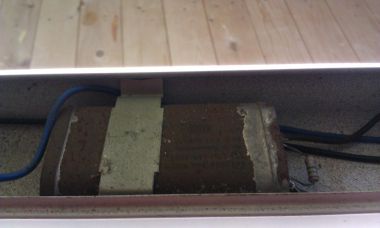

van het bovenste ding is er maar 1. maar heb er 2 fotoos van geplaatst
Waarschijnlijk een kapotte condensator. (dat oude ding met weerstandje, eerste foto's)
Deze verwijder je door dat beugeltje bovenop weg te wrikken en vervolgens de condensator eruit te wippen (met een beetje kracht, want hoogstwaarschijnlijk zit hij vast met zwart plaksel)
Vervolgens de kabels boven de soldeerpunten doorknippen en deze twee losse uiteinden weer aan elkaar bevestigen dmv een kroonsteentje.
Als hij nu nóg niet werkt, dan is het VSA (dat witte blok) kapot.
Overigens NIET dat VSA (de laatste foto's) doorverbinden, dat geeft een knal!

Ik ga het proberen, maar kun je ook zeggen waarom de andere lamp het wel doet dan?
Want die condensator doet toch voor beide lampen werk?

Die condensator werkt maar voor 1 lamp als het goed is.

Heb je voor elke lamp 1 vsa dan kun je de condensator tijdelijk weg halen.
Haal de draden dan eens los van de condensator en verbind deze koud door. Controleer wel of de condensator in serie zit met de vsa, het komt wel eens voor dat de compensatie condensator parrallel op het lichtnet zit en dan heb je met deze methode sluiting.
Gaat de lamp branden dan is de condensator deffect. Een condensator vervangen kost niet veel.

De condensator zat mt 1 draad aan de lamp en de ander aan de betreffende vsa. Dat leek my serieel. Al is natuurkunde erg lang geleden. Er zyn 2 vsa's dus dat is ook geen probleem.
Wd40 zorgde voor weer goede draaing vd lamp maar contacten waren al schoon genoeg.
Condensator is er nu tussenuit.

Als de vsa heet wordt is deze deffect. Mogelijk ook de condensator.
Als de lamp blijft opstarten wordt de vsa wel wat warmer maar niet heet.
Doordat de lamp in de opstartfase blijft kan dit op den duur wel de vsa kosten wat waarschijnlijk ook gebeurt is.
De condensator zit er om in techische termen de cos phi te verbeteren.
In een dubbel armatuur zit er 1 wel en de ander niet achter de condensator. Dit heeft geen invloed op de werking van de lampen zelf.
