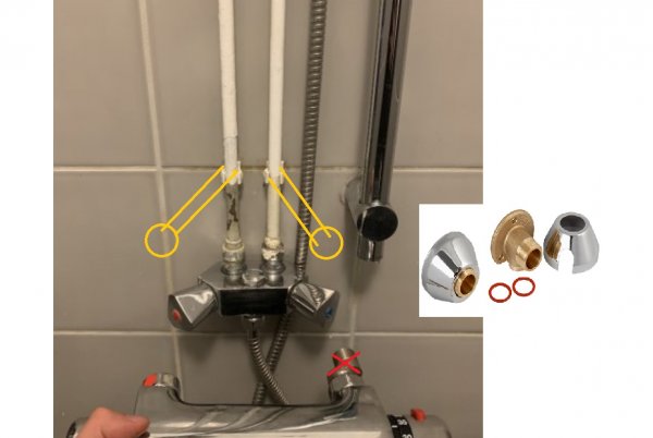

Ik wil graag een thermostaatkraan aansluiten bij een douche. De huidige aansluiting (zie foto) bestaat uit uitwendige buizen met daarop een mengkraan (volgens mij een zogenaamde blokkraan). De afstand tussen de buizen is geen 12cm zoals deze van de thermostaat. Mijn vraag is of het mogelijk is om de thermostaat hierop aan te sluiten en zo ja, hoe gaat dit in zijn werking (wat heb ik ervoor nodig)?
Ik hoor graag!

Zo te zien is dit een venlo nimbus, daar is mij geen type thermostaatkraan voor bekend die 1 op 1 over te zetten is.
Er zullen twee muurplaten op de muur geplaatst moeten worden.
Net wat @ Jan zegt er moet muurplaten op de muur zie ook deze topic ze komen wel van de zijkant de leidingen maar zelfde principe.
Bedankt voor de reacties. Welke muurplaten zou ik dan nodig hebben? Naast de hoek die gemaakt dient te worden moet ook de afstand vd blokraan naar hartafstand te worden overbrugt. Hoe ga ik dat doen?

ken je solderen?
en welke maat is die kraan 1/2" of 3/4" duim.
