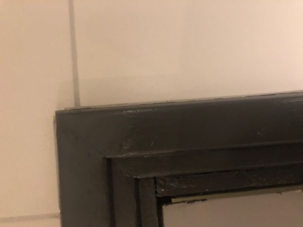

Beste klussers,
Ik ben aan het tegelen maar de tegel steekt uit bij het kozijn. Ik kan de tegels niet meer retourneren. Wat zijn jullie ideeen? Alvast bedankt

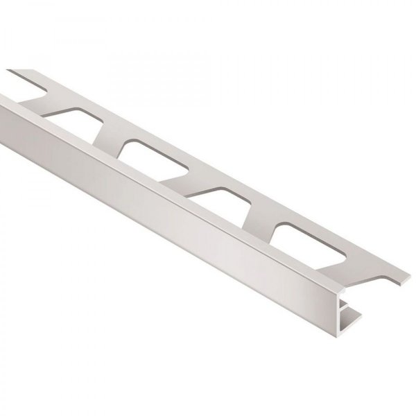

Je kunt ook een recht tegel profiel gebruiken, die je daarna afkit op het kozijn.
Ik neem aan, dat je op de uitwendige hoeken van het tegelwerk ook van die profielen gebruikt.
Mijn kozijn is wel van ijzer. Ik denk niet dat het mooi is om op dat kozijn een houten lat op plakken. Wat denken jullie? Zelfde geldt voor die architraaf. Ik kan wel het hele kozijn vervangen en dan architraaf op plakken.
Tegelprofiel is mogelijk alleen dan steekt het tegelprofiel uit toch? Is wel een mooie, makkelijke en snelle oplossing!

Het tegelprofiel zal zeker buiten het kozijn komen.
Je moet dezelfde dikte nemen, als dat je tegels dik zijn.
Maar dat is vaak zo bij kozijnen.
Je hebt weinig andere opties.
