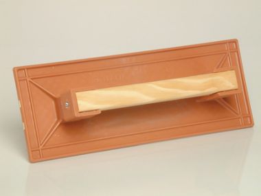

Ik heb zojuist mijn muren gestuct met een kalk cement gebonden mortel (LFP 235). de muur is mooi vlak geworden maar nog niet strak. Ik wil de muur met een schuurbord schuren, maar dan trek ik het stuckwerk kapot.
Wie kan mij helpen? Wanneer moet ik schuren? Als het iets aangedroogt is dan lukt het ook niet meer.
Bvd.
Wiko
Schuur je met een houten schuurbord.
Of anders met een rabbot.
Ik schuur met een houte bord.
Wanneer is het de juiste moment om te schuren? Want net na het messen is het nog te zacht. En na een tijd zit er al een soort velletje over het stuc werk en daar onder is het nog zacht.
bvd
Na het messen een tijdje wachten totdat het is aangetrokken. Kapot trekken zou niet moeten gebeuren.
Ik gebruik een kunststof schuurbord, daar zitten vierkante gaatjes in:
