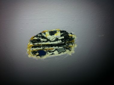

Door de vorige bewoners van mijn huis is bij vertrek een muur gestuct, omdat deze granol bewerking had en dit niet mocht van de huisbaas.
Allemaal leuk en aardig, alleen zijn de stopcontacten niet verwijderd voor het stucen met als resultaat dat de stopcontacten nu te diep in de muur zitten.
Als ik het afdekplaatje erop schroef en er een stekker in steek, valt deze er gelijk weer uit, omdat hij geen grip heeft.
Heeft iemand hier een handige oplossing voor?

Zoals FreddyFiets inderdaad correct gezien heeft hebben ze over de wcd gestuct. Ik zal vanavond even een foto plaatsen!
Hierbij de beloofde foto.
Ik weet niet of het heel goed zichtbaar is, maar het contact zit zoals je ziet nog in de muur en daar zijn ze overheen gegaan.
Stuclaag is denk ik zeker 5mm dik en hierdoor hebben stekkers dus geen grip meer als ik het plaatje erop schroef.
Wat een prutsers.
De stuclaag voorzichtig verwijderen totdat je de stopcontact kan losschroeven. Opvulringen op de inbouwdoos en het stopcontact weer terugzetten.
En het ontstane gat na het plaatsen van de vulring weer met stuc of vulmiddel bijwerken.
Ook het stopcontact zorgvuldig schoonmaken.
