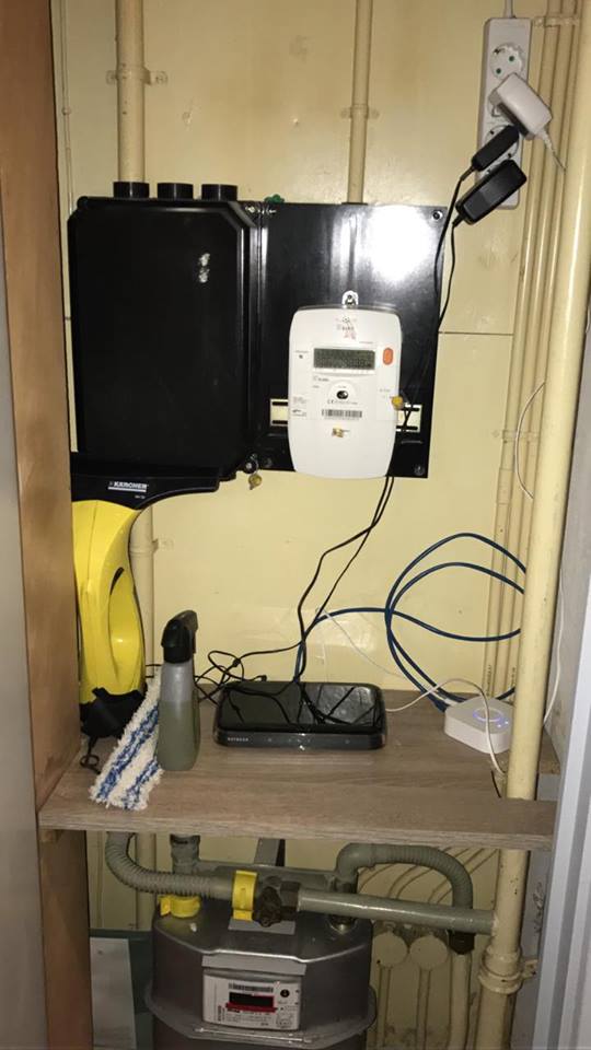

Ik wil graag een stopcontact in mn meterkast. Ik had eerst op een bestaande groep een stekkerdoos aangesloten. Ik begreep dat dit totaal niet mocht en gevaarlijk kan zijn. Hier schrok ik van en heb het materiaal meteen weer verwijdert.
Vervolgens heb ik het materiaal opgehaald bij de winkel en daar mijn situatie voorgeschetst.
Ik wil dus op een bestaande Groep 1 stopcontact met 4 aansluitingen plaatsen. Echter lopen de kabels naar het plafond en daar zit een houtenschot tussen, die ik zelf niet los krijg(dus hier kan ik niet bij).
Nu heb ik het volgende opgehaald bij de winkel
2.5 mm kabel (blauw,bruin, groengeel(aard)). Las klemmen en een geaardstopcontact.
Ik wil het op de volgende manier aansluiten:
Ik haal de draden die in de stop zit eruit en zet een kleine kabeltje tussen (paar cm). Vervolgens klem ik hem aan de lasklem. Ik pak dan een ander gaatje en daar doe ik de kabel in die er lag. En in de laatst overgebleven gaatje klem ik de nieuwe kabel voor het stopcontact.
Is dit toegestaan? Zo nee, is het volgende toegestaan:
Ik doe de draad voor de nieuwe stopcontact rechtstreeks bij de draad die er nu al ligt (dus 2 draden per kleur in 1 stop). Mag dit?

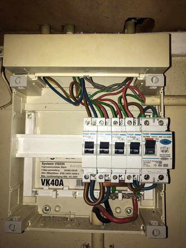

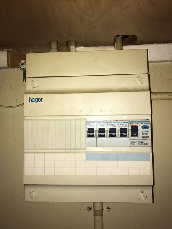

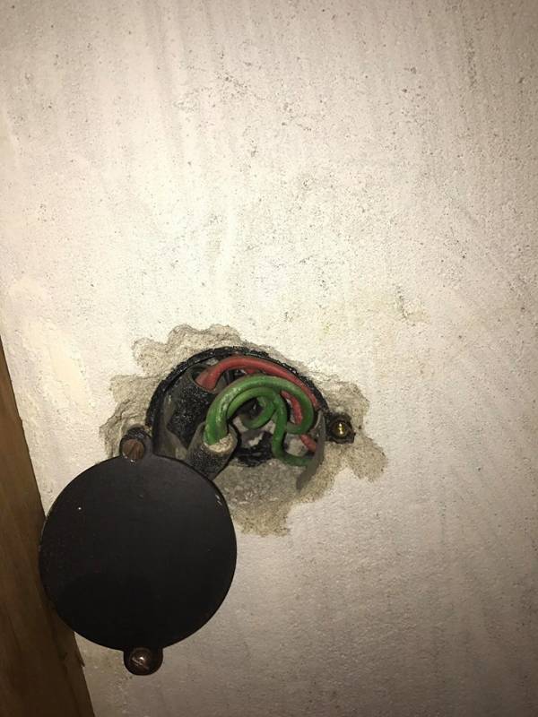

Dus hoe ziet de zekeringkast er van dichtbij uit en wat zit er in die lasdoos (afbeelding bij antwoord 17 dec. 2016 om 13:14)?

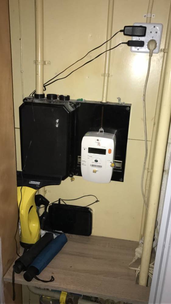

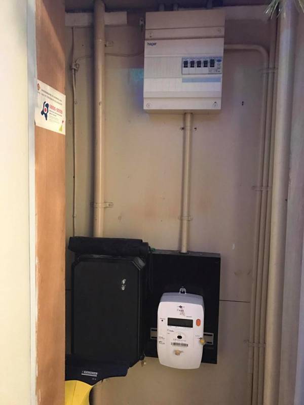

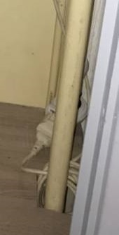

(dit is de complete meterkast. Links om de hoek bij het hout zit de volgende kabelbundel
Mijzelf lijkt het makkelijker om het rechtstreeks vanuit de meterkast te doen zodat op de oude plek (waar de verlengdoos zit) dan een goede stopcontact geplaatst kan worden (via de manier hoe het moet)

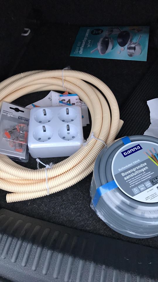

Om dit te realiseren heb ik de volgende onderdelen gekocht:
De reden dat ik heb gekozen voor deze kabel is omdat dit prijs voordeliger is dan 3 kabels los te kopen.
Op het eerste gezicht zit er in die lasdoos geen aarde, of zit deze verstopt achter de andere 2 draden?
Zit er niet in nee. En ik wou het ook niet via die lasdoos doen. Maar als het qua regelgeving niet anders mag dan moet het wel

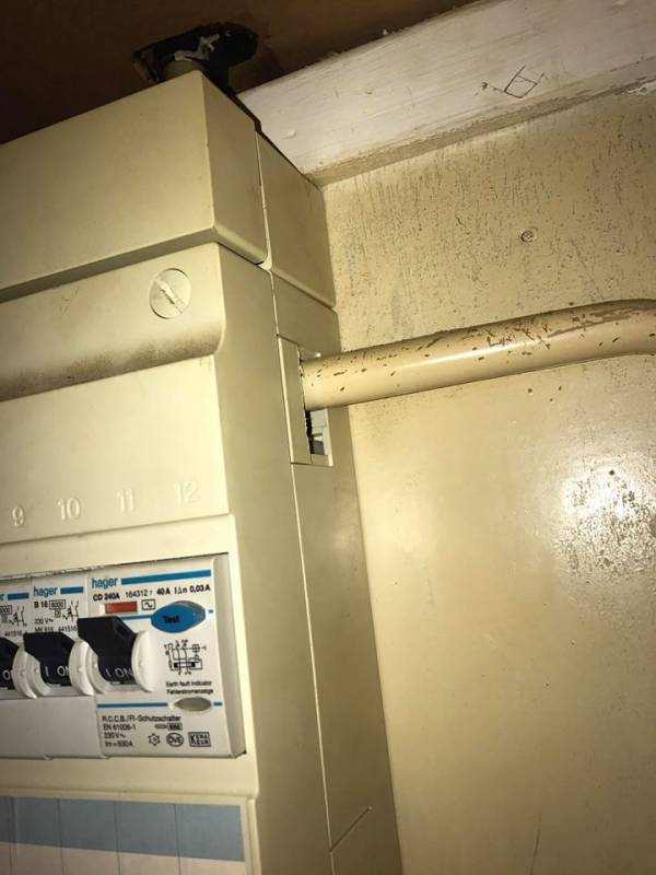

De bedrading van "groep 4" loopt in die buis naar rechts weg. Deze buis loopt vlak langs de plek waar jij het stopcontact zou willen?

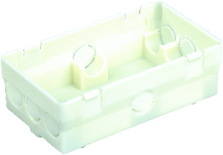

Ik zou die buis onderbreken, en er zo'n doosje tussen plaatsen:
Met daar dit deksel bovenop:
Als je lengte te kort komt in de bestaande draden om het weer op te lassen, dan vervang je het stukje draad tot in de kast.

- Lasklemmen los in de verdeel kast is niet de bedoeling

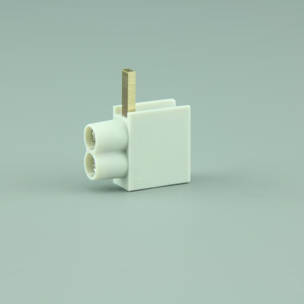

- Die klemmen van de automaat lijken mij niet geschikt om twee draden in te voeren. Als je dat toch wilt dan moet je aftakblokjes gebruiken:
Deze steek je in de automaat en op dat blokje zitten twee losse klemmen om afgaande draden aan te sluiten.
Tom345 schreef:
In de groepenkast zie ik ook geen aarde of zou die onder de afdekking boven de kast zitten?
De aardrail zit inderdaad bovenin bij deze kasten.
Je ziet links naast de kast nog wel een aansluitklem met een blank vertinde koperdraad erin, in de kast zie je twee grijze en een geel-groene draad naar boven schieten. Dat alles zal vast wel aan elkaar zitten. ;)

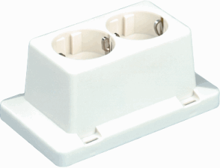

Mocht je je contactdoos lager willen plaatsen dan kun je ook deze lasdoos gebruiken:
Dan kun je met een stuk buis naar onder en daar je contactdoos monteren.
Ik mis alleen wat beugels op die nieuwe leiding. ;) Het is hout dus met een paar spijkerclips kun je klaar zijn.
Is die contactdoos dicht van achteren? Anders zou er nog een vlamwerende montageplaat tussen moeten om aan de normen te voldoen.
