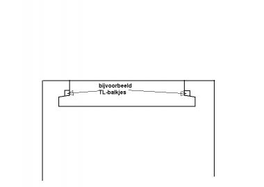

Wat je ook kan doen: Een verlaagd plafond maken in het midden van de badkamer (zie tekening). Je houd aan alle zijkanten bijv. een halve meter vrij. In plaats van het inspectieluikje in het zicht, kun je dan namelijk aan de zijkant een plaat erin schuiven, hierachter kun je dan de lamp monteren. Verder werk je hetzelfde als hierboven beschreven.
Aan de zijkanten zou je bijvoorbeeld ook nog TL-balkjes oid kunnen monteren voor een ander speels licht-effect (apart te schakelen van de sterrenhemel).
Let wel op de electra voorschriften voor in de badkamer.

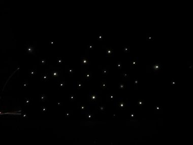

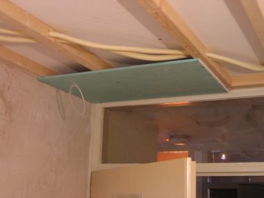

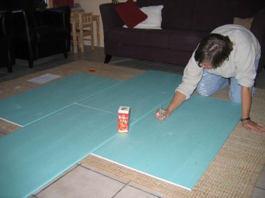

Naar aanleiding van forum Sterrenhemel in het plafond hierbij het resultaat:
Plaats van sterren bepalen dmv hagelslag

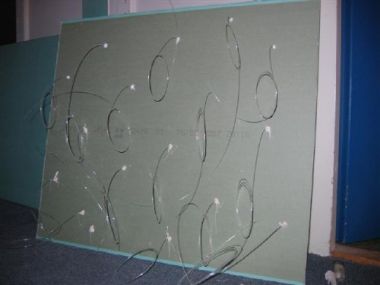

Gaatjes boren glasvezels prikken en vastkitten

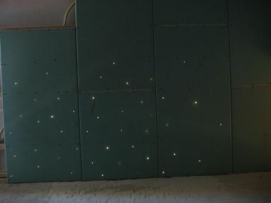

1e plafondplaat zit
Alle platen gemonteerd
Eindresultaat als je in bad ligt en naar boven kijkt :D
