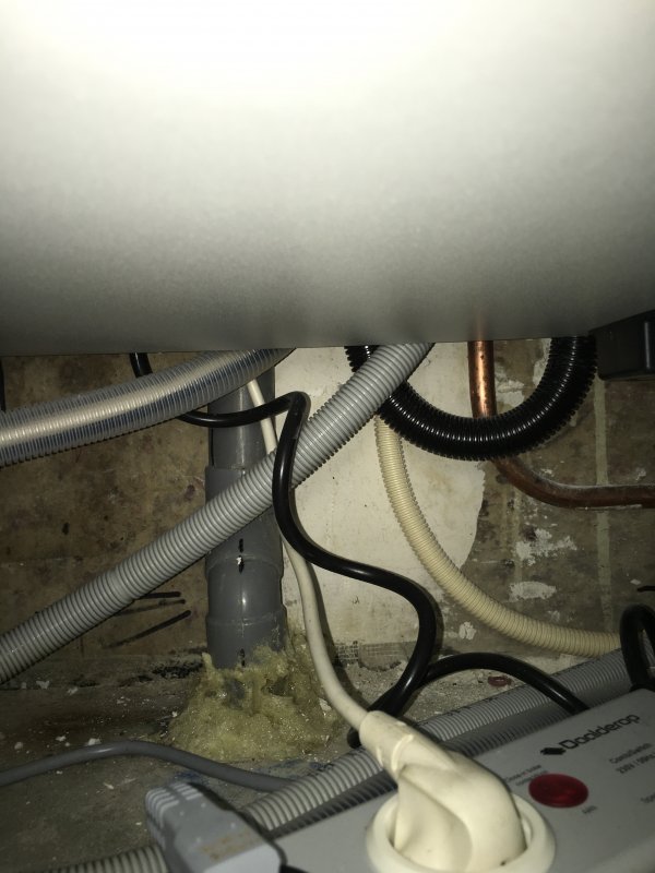

sinds een tijdje hebben we een vervelende stank in onze spoelkast (en de kast er naast). Het ruikt naar natte hond. Ik heb gekeken of er ergens water lekt maar dat is niet het geval.
De keuken is vorig jaar nieuw geplaatst. Eerst zonder beluchter waardoor het een enorme herrie was als de vaatwasser aan stond. Ik de spoelkast staat ook een boiler.
Zonder alles los te moeten maken heb ik geprobeerd vanuit verschillende hoeken een aantal foto's te maken zodat jullie een idee hebben van hoe het aangesloten is. Ik heb ook plaatjes op internet erbij gezocht en het lijkt hetzelfde (en dus goed?)
Iemand wellicht een idee waar de vervelende lucht vandaan kan komen?
Misschien heeft het er niets mee te maken, misschien wel, maar als de schone vaat een halve dag in de vaatwasser blijft staan dan vinden we de borden en kommen ook stinken (dus haal ik hem elke ochtend direct leeg :-))
Alvast bedankt voor jullie moeite
Kan je soms de plint onder de keuken los halen zodat je onder je keuken kunt kijken.
Loopt het water wel goed weg dan.
Want als deze slecht weg loopt je hebt een sifon met beluchting dus leiding van de boiler(zwarte ribbel slang)trekt dan leeg waardoor daar stank uitkomt.
Dat de vaatwasser stink dat kan verstopte zeef of vies water in afvoer slang.

Dus zonder beluchter had je geen stank? Dan ligt het dus aan de beluchter.
Andere omstandigheden kunnen dan een rol spelen in de stankoverlast. Zo kan bijvoorbeeld bij vochtig weer de stank verergeren of juist bij droogte. Hierdoor heb je de ene keer wel last en dan is het weer dagen of weken weg.
In de beluchter zit meestal een rubber membraan. Bij overdruk staat het membraan dicht, bij onderdruk open. Zo wordt bij onderdruk lucht aangezogen vanuit je kastje en staat het membraan open.
Het kan zijn dat het membraan niet helemaal goed werkt. Het rubber kan soms verkleven of niet helemaal recht zijn of vervuild zijn, waardoor het niet goed afsluit. Het gevolg is dat het bij lichte overdruk door rioolgas niet goed afsluit met stank als gevolg. Check dat even en maak het membraan schoon en kijk hij wel goed afsluit, anders vervangen of verwijderen.

Maar de echte oplossing is een betere ontluchting naar buiten. Of dat realistisch is weet ik niet.
