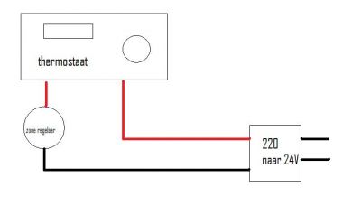

Stadsverwarmingsset 3/4 aansluiten op retourleiding 1'' ?
Ik wil in mijn bestaande gesloten stadsverwamingsinstallatie in de retour een honeywel tweewegklep plaatsen om deze centraal met een thermostaat aan te kunnen sturen.
Nu gaan die setjes maar tot 3/4 en de retourleiding is 1''.
Ik kan uiteraard verlopen maar heeft dit hele grote gevolgen voor de installatie ?
Er zijn wel duimse tweewegkleppen maar die zijn dan 230 volt en hebben eindcontacten, volgens mij is dit moeilijk aan te sluiten op een thermostaat ?
Iemand een idee hierover ?

Zou dit gaan werken met dit schema ? :
Bovenstaand schema gaat prima werken. Je kunt eea eventueel oplossen met een draadloze thermostaat. Indien van toepassing. Een 230V klep kan ook wel. Je zult dan wel een thermostaat moeten hebben die geschikt is voor 230V en de bekabeling moeten aanpassen van zwakstroom naar sterkstroom.
Succes.
