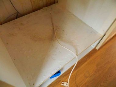

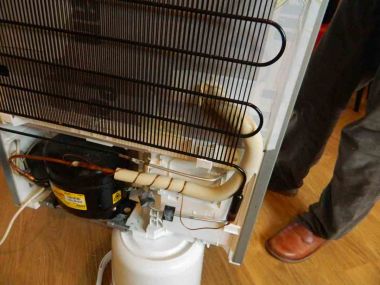

Zelf heb ik geen verstand van vriezers, maar ik hoop dat jullie me verder kunnen helpen. Mijn Siemens inbouw vriezer is begin oktober gerepareerd. Hij is ongeveer vijf jaar oud. Helaas ken ik het type niet. Het gas is toen bijgevuld. Waarschijnlijk heeft er ergens een klein gaatje gezeten. Ongeveer een maand hierna kwam er een klein beetje water onder de vriezer uit. Vandaag heb ik de vriezer eruit gehaald (zie foto's).

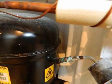

Bij het zwarte keteltje (waarschijnlijk voor het gas) is corrodering te zien.
Bij de buis met de isolatie zaten heel veel condens druppeltjes.
Is het mogelijk dat de huidige lekkage verband houdt met de vorige reparatie waarbij er gas is bijgevuld?
Hoe zou ik de lekkage kunnen verhelpen?

Is dat een koude muur waar de isolatieschuim tegenaan zat.
Is er voldoende luchtstroming en dan bedoel ik beluchting aan de onderkant en ontluchting aan de bovenkant.
Waarschijnlijk is bij het gas bijvullen teveel gas erin gedaan , dan gaat de zuigleiding bevriezen en daar vormt zich ijs op, dat gaat dan weer ontdooien als de compressor af slaat , dus Siemens terug laten komen :oops:

Gas bij vullen is niet de juiste manier , je hebt geen idee hoeveel gas je er in doet, normaal gesproken moet de droogpatroon vv worden, daarna het hele systeem vacuüm worden gezogen , en dan volgens het type plaatje de juiste hoeveelhied gas ( in grammen ) weer gevuld worden , het was achteraf beter om Siemens zelf in te schakelen
