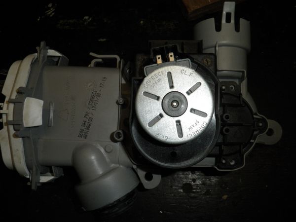

Siemens vaatwasmachine SE55A591

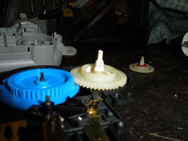

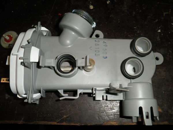

de onderste korf van de vaat was sinds enige tijd niet meer echt zuiver na wat zoeken ben ik er achter gekomen dat de oorzaak in het doorvoerelement zit meer bepaalt in de verbinding tussen de stappenmotor en de schijf die toelaat dat het water door een bepaalde sproeiarm gaat.
