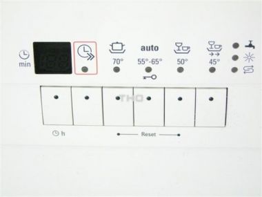

Mijn Siemens vaatwasser blijft hangen. Er staat een laag water in en onder de zeef voel ik een waterstroompje.
Alle 3 de rechterlampjes ( kraantje, sterretje en circulatie ) branden.
Wat is er aan de hand ??
Als je een waterstroompje voel onder de zeef is uiteraard de deur van de vaatwasser open.
Het enige wat dan een waterstroompje kan geven is de afvoerpomp.
Aangezien deze alleen draait met geopende deur als er lekkage is ligt er dus water op de echte bodemplaat.
De plint aan de voorzijde van de machine verwijderen, de bodemplaat droogmaken, de machine opnieuw starten en kijken waar het lekt.
