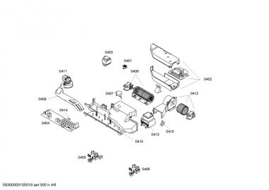

Siemens magnetron type HB86K570 defect
De magnetron en oven doen het nog wel maar er komt een onheilspellend geluid achter het bedieningspaneel vandaan.
Het lijkt alsof er een fan aanloopt vooral bij het opstarten en het knettert / tikt (relais of zo).
Dit vind plaats bij het gebruik van alleen de hetelucht, alleen de magnetron maar niet de grill en bij een combinatie van 2 of 3 funkties en het afkoelen.
Heeft iemand een idee wat dit zou kunnen zijn? een grote dure reparatie?
Herkent iemand dit? :(

Bedankt Oetzi,
Dat is hem inderdaad!
Het is het waaiertje dat doormiddel van een stalen naaf op het asje geperst is. Het waaiertje zit er op geklonken.
Eerst heb ik geprobeerd het met een druppel 10 sec. lijm vast te zetten, maar toen kwam het toch weer los. Nu heb ik het er helemaal afgehaald en weer op de naaf geklonken.
Nu maar afwachten; een nieuw motortje met waaier en huis kan ik altijd nog kopen want nu weet ik het art.nr.

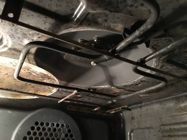

Hier hebben we het probleem al voor de tweede keer. Vorige keer goed naar de monteur gekeken. Hele nieuwe motor a €80,00. Niets mis met de motor maar de fan draait los van het asje. Zojuist uitgebouwd en de fan weer aan het asje bevestigd. Kind kan de was doen.
Bij gebruik van de magnetron of hetelucht oven loopt "de antenne / de ventilator" achter het glas (in het plafond) aan.
Deze maakt een piepend geluid. Hierdoor kan ik de magnetron niet gebruiken.
Is dit te vervangen, of moet er een nieuwe combimagentron komen?
