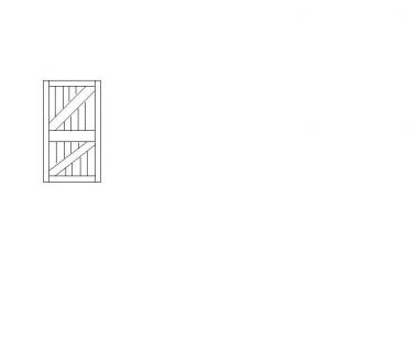

De huidige deur van de schuur is behoorlijk verrot aan de onderkant en moet vervangen worden. Ik heb besloten om deze deur zelf te maken. Welk hout kan ik hiervoor het beste gebruiken? (Ruw) vuren of hardhout!
Hardhout, bijv. Meranti. Maar dat wordt wel zwaar. Alternatief is goed grenen en dat grondig in de beits zetten.
In welke staat is het kozijn en hoe is dit opgebouwd?
Ga je de deur blank laten of dekkend schilderen?
Enkele vragen die best belangrijk zijn.
Als je een opgeklampte deur, zoals je hebt getekend, wenst te maken zou ik minimaal uitgaan van geconserveerd hout.
Beter is het om het frame bijv uit hardhout te maken (merbau of Merantie)
De delen zijn standaard in de handel of eventueel een plaat met schrootjes motief
Als je gaat schilderen; 40 mm hechthout (deurplaat) en eventueel verticale groeven in fraizen, een simpele en prima oplossing.
Neem wel een GESCHIKTE plaat, geen waaibomen multiplex.

Ik vermoedde al dat het te zwaar zou worden. Ik twijfel of ik het frame uit hardhout moet maken en de rest uit grenen. Misschien dat dat een optie is?

Als het om een gewoon opgeklampte schuurdeur gaat, kan je hem van gewolmaniseerd vuren maken. De horizontale klampen 2,8x19cm,en de spiegelklampen.en schoren 2,8x14cm. En de voorkant ,van gewolmaniseerde velling schroten,of poldergroef schroten 1,8x9cm . Wel de horizontale klampen door laten lopen,en de spiegelklampen er tussen,dus anders als op je tekeningetje . Dan goed in de beits ,en zo,n deur gaat weer 25 jaar mee .Sucses JohanL

Hiervoor ongeveer de werkwijze van Johanl gevolgd. Alleen hebben we geen verticale stijlen gebruikt (hadden de oude deuren ook niet). Horizontale stijlen genomen van 3 op 15 cm en de diagonale steunen van 2 op 10 cm. Hierop gewone geschaafde schroten met gefreesd motief toegepast. Goed (2x) volledig in de beits gezet bij plaatsing. Sindsdien nog 1x gebeitst en nog steeds als nieuw.
Wat ik bedoelde; hoe zwaar is het kozijn van de deur of is het eventueel ipv een kozijn een regel met daarop een latje gelijmd, dit ivm gewicht vd deur
