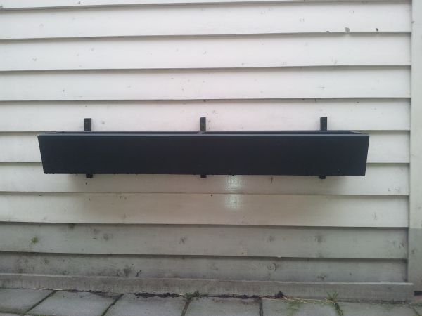

In onze tuin zijn een aantal plantenbakken aan de schutting gemonteerd met schroeven. Dit is gedaan door de vorige eigenaar. Ik wil graag deze plantenbakken verplaatsen, maar ik krijg absoluut geen beweging in de schroeven. Zelfs de boormachine op schroefstand wil niet baten.
Welke manieren raden jullie aan om de schroeven te verwijderen?

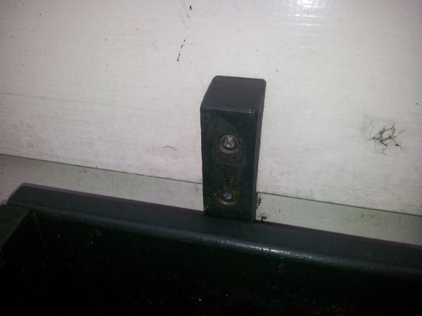

Dank voor de antwoorden tot zover. Hier een tweetal foto's van de situatie:
Ik zie dat het veranderen van het formaat de foto geen goed doet, maar het is een kruiskop schroef zoals je wel verwacht.

Meest veilige is even opboren met een 3mm of een 2mm ,
dan doorhalen met een 4 of 5
( als die balkjes massief zijn / de schroef er in vast, ga je het niet redden met alleen even het kopje af-boren )
Slagschroevendraaier kan je ook proberen, maar dat kan ongezond zijn voor de planken waar die op hangt.
Zou dat niet doen.
Of als je een goeie torx set heb.. is ook nog het proberen waard. ( een kapotte kruis wil nog wel eens losgaan met torx )

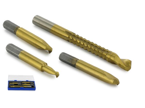

Bij een winkel waar allemaal goedkope spullen verkocht worden, en waar het altijd actie is, verkopen ze van die zetjes, om dolgedraaide schroeven te verwijderen.
Dat zetje kost maar een paar euro's, en heb er zelf al veel profijt van gehad, met schroeven die muurvast zaten.
Die bits doe je in de schroef boormachine, en dan draai je linksom langzaam de schroeven er uit.
Werkt perfect in dit soort situaties.
Hier even een voorbeeld van hetzelfde soort zetje.

Ik heb zo'n goedkoop setje gekocht in genoemde winkel. Er zitten drie verschillende maten in.
Heb die gebruikt voor een stevig ingedraaide torx schroef waarvan de kop goed vernield was.
Resultaat? het gewenste resultaat werd bereikt :D
