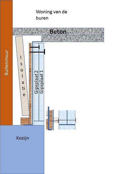

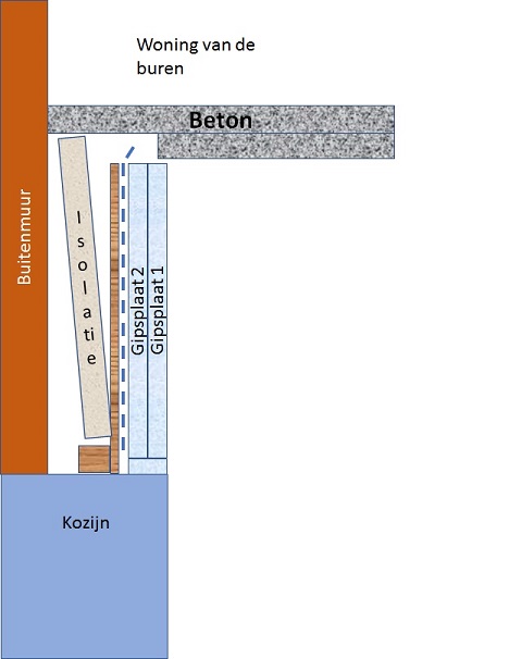

Dag WGB
Hier een schets van de situatie na het verwijderen van de tegels
Op gipsplaat 1 waren een aantal schimmelvlekken te zien. Deze plaat heb ik verwijderd.
De gipsplaat daar achter (gipsplaat 2) zit van plafond tot vloer onder de schimmel maar Voelt niet klam of nat.
Na het verwijderen van gipsplaat 1 is tevens een kier bloot komen te liggen tussen de betonnen muur en de aansluiting van gipsplaat 2. Hier komt flinke tocht doorheen. Ik kan daar ook zien dat er een folie vanachter gipsplaat 2 komt, maar deze folie zit daarna nergens meer aan vast en hangt een beetje losjes voor de kier.
Ik heb een mini camera met draad tussen de kier gestoken. Daar zie ik achter de gipsplaat 2 nog een houten? plaat met de isolatie zitten. De isolatie is rommelig en lijkt wat scheef te zitten en is op sommige plaatsen helemaal zwart. Vooral op de hoogte van de vloer. (spouw ruimte heb ik niet gezien omdat de camera alleen in de ruimte tussen isolatie en wand bleef).
Ik zie dus dat er aan de binnenkant van de folie (op de gipsplaten) schimmel staat en er aan de buitenkant (isolate) zwarte aanslag is. De totale muurdikte schat ik op ongeveer 30 centimeter.
Omdat aan beide kanten van de folie "symptomen" zijn, weet ik net goed waar ik de oorzaak moet zoeken. Binnen (vocht uit badkamer) of buiten (vocht uit spouw/lekkage)
Het lijkt mij daarnaast niet gewenst dat folie aan het einde van het wandje gewoon los flappert?
